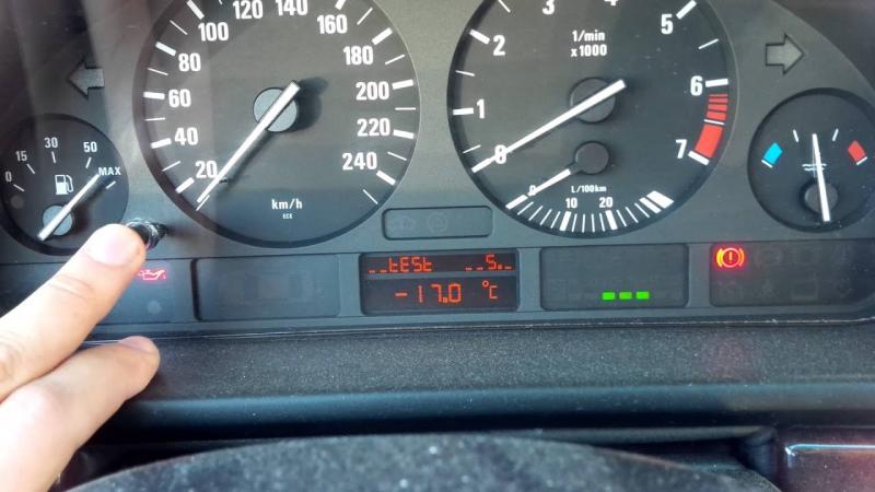

Je fais un rapide tuto sur la manière d'ajuster l'indicateur de consommation sur E39 ("low cluster", ou autres modèles assimilés). Il y a plusieurs tutos sur le net, mais j'en ai trouvé qui comportaient des erreurs qui n'ont jamais été corrigées et d'autres qui n'apportaient pas les explications que je recherchais donc je me permets d'en faire un énième d'après ce qui a marché pour moi.
1) Il existe un menu caché sur le TDB accessible en appuyant sur la touche du compteur journalier et qui permet d'accéder à un certain nombre d'informations supplémentaires. Pour accéder à ce menu, il faut maintenir appuyé la touche de compteur journalier AVANT de tourner le contact (ce qui évite de remettre à 0 son compteur journalier) puis de mettre le contact en continuant à maintenir appuyer cette touche. Une fois le contact mis, la fonction "test" apparaît sur le TDB, relâcher le bouton.
2) Pour ajuster la consommation indiquée sur le TDB à votre consommation réelle, il va falloir accéder au menu 20. Le menu 20 nécessite d'abord d'être déverrouillé. Pour cela, appuyer plusieurs fois sur la touche du compteur journalier pour incrémenter la valeur du test jusqu'au "test 19". Une fois arrivé au test 19, relâcher le bouton et une indication de déverrouillage va alterner chaque seconde entre "on" et "off". Il va falloir rappuyer sur le bouton dés la réapparition de "off"...
Si on se rate et qu'on appuie au moment où l'indicateur est sur "on", on reverrouille les menus et il faudra donc renouveler l'opération du point 1. Si l'on a appuyé au moment où l'indication "off" apparaît, on a donc débloqué les menus et on repart sur le menu "test. On appuie sur le bouton du compteur journalier jusqu'au test 20.
3) Calcul du coefficient multiplicateur de correction. Une fois que l'on est au test 20, une valeur apparaît. Si elle est d'origine, elle est de 1000, ou plus exactement de 1.000. C'est un coefficient de pourcentage, 1.000 correspond à 100%, 0.900 correspond à 90% et 1.200 correspond à 120% de la valeur initiale, autrement dit de la valeur du boîtier électronique non corrigée. Si cette valeur n'est pas de 1000 (ou plus exactement "1.000"), c'est qu'elle a déjà été ajustée. Dans ce cas, il faudra la prendre en compte pour le recalcul de la correction. Le calcul de la correction est donc un coefficient multiplicateur, comme écrit plus haut, c'est un pourcentage rapporté à 1.
3.1) Si le coefficient enregistré dans le menu 20 est de 1.000 : alors la valeur de consommation n'a jamais été corrigé. Il suffit alors de diviser notre conso réelle par celle qu'indique le TDB. Si ma conso réelle est de 11.0l et que l'ODB indique 10.5l, le coefficient de correction est de 11.0/10.5, soit "1,04761904762". On ne conserve que les 3 chiffres après la virgule, donc le coefficient à rentrer est de "1,047" ou "1047". Dans le cas où la conso indiquée au TDB est supérieure à notre conso réelle, le chiffre sera donc inférieur à 1 (10.5 réel pour 11.0 indiqué : 10.5/11=0.954, il faudra donc entrer "0954").
