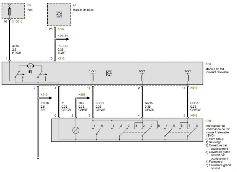

un fil est alimenté en + par le module éclairage (borne58g) gris/rouge
un fil de masse directe (brun)
un fil de masse indirecte (suivant la position de l'interrupteur ==> masse au repos) jaune/gris.
et
trois fils qui servent de commande au TO
