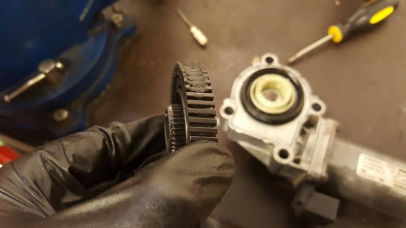

- Messages : 23736
Boite de transfert HS ,j'y crois pas , comme tu dis , tu aurais d'autres soucis .
regardes si ton pignon en plastique de l'actionneur ,n'est pas HS tes symptômes sont typiques ....
A savoir qu'on peut ,je crois trouver ce pignon, mais pas chez BM

- Messages : 23736
Les symptômes que tu décris sont typiques d'un pb d'actionneur
"""L’usure du pignon d’entrainement du servomoteur est le problème N° 1 dans la boite de transfert de la X3 E83. Ce problème est également très fréquent sur les boites de transfert de la X5 E53. En raison du rôle important du servomoteur dans le débrayage du mécanisme de démultiplication variable, l’usure du pignon en plastique risque de perturber le fonctionnement de la transmission intégrale. Cette panne se manifeste essentiellement par un bruit de claquement émanant de la boite de transfert (approximativement en dessous du siège conducteur). Ce bruit devient très audible lorsque l’on éteint le moteur et dure de 1 à 2 secondes. Sur le tableau de bord, les voyants ABS/DSC et 4*4 s’allument en même temps indiquant ainsi une défaillance dans le système. """"
Re démontes ton actionneur , tu risques d'avoir des surprises

Je viens d'avoir une idée et j'aimerai votre avis pour ceux qui connaisse bien le fonctionnement de la boite de transfert:
quand je déconnecte l'actionneur de la boite de transfert j'ai les voyant mais j'ai plus les roues qui freine
question:
Si c'était la boite de transfert qui avait un problème j'aurai les roues qui freines ou des bruits bizard ? donc est ce que ont peut conclure que c'est soit une vidange à faire (même si je l'ai déjà fait) ou l'actionneur qui ne fonctionne pas comme il faut ?
les expert boite de transfert sont les bien venues
en attendant je vais changer les 4 pneu et faire une géométrie et j'ai changer deux bras de suspension à droite qui avait du jeu.

- Messages : 85974
gyropinpon a écrit :![]()
Tu as les bonnes dimensions de pneus sur les 4 roues ???
Tu n'as pas un train plus usé que l'autre ?? entre AV et AR
transfères les roues avant à l'arrière et l'inverse!
les symptômes sont ils les mêmes??????

EN suite j'ai eu une autre idée:
l'actionneur que j'ai changé au début de mon problème il y a maintenant 1 an, je l'ai acheté sur E bay neuf mais peut-être que l’électronique c'est de la merde et que du coup il est mal piloté (même si j'arrive à faire la procédure d'étalonnage).
l'idée serai de récupérer la partie moteur de l'ancien actionneur et de mettre le partie réducteur du nouveau (c'est la roue en plastique qui est dans le réducteur qui s'était usée) comme ça je me retrouve avec une mécanique saine et un réducteur neuf.
Vous en pansez quoi ?
Nicolas
Je vais acheter 4 pneu et faire une géométrie (les pneus avants sont bien bouffés sur les bord).
Nicolas
