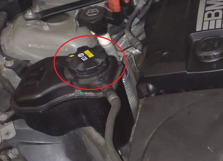

Ourvrir le bouchon du vase d'expension

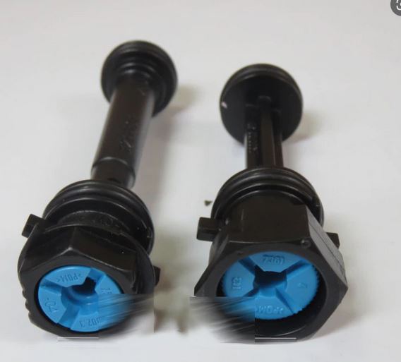

Accédé au bouchon de vidange radiateurpar le dessous coté conducteur
Placé le bac et enlever la vis bleue avec un gros tournevis plat ou un gros cruciforme - ne pas désserer l'écrou noir sous risque de fuite ultérieur, car cela abimerai les taquets de blocage

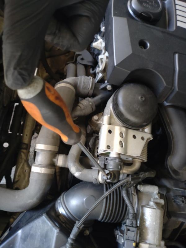

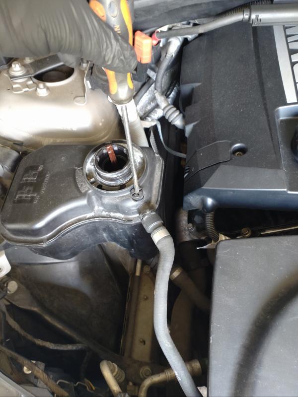

Dans le compartiment moteur, ouvrir les vis de purge au niveau du vase d'expension et de l'échangeur thermique
Une fois vide refermé le bouchone de vidange et laissé les purgeur ouvert.
Remplir de liquide refroissiment le vase d'expension et fermer les vis de purge au fur et à mesure que l'eau s'en échappe
fermer le bouchon de remplissage et mettez vous au volant.
