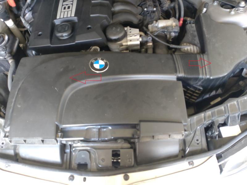

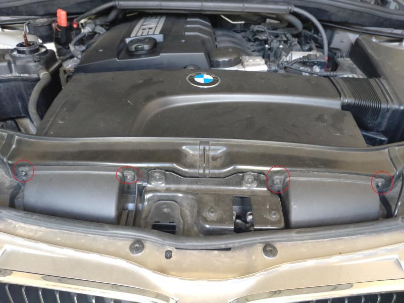

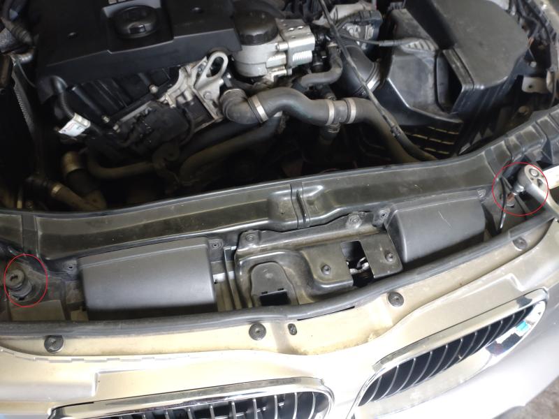

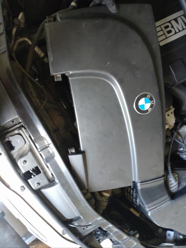

Retirer les 4 vis torx qui maintienne l'arrivé d'air moteur
La buse d'admission d'air se reitre de son logement en la faisant pivoter
Pour replacer la droite pour déconnecté en tirant le manchon qui la relie au filtre à air

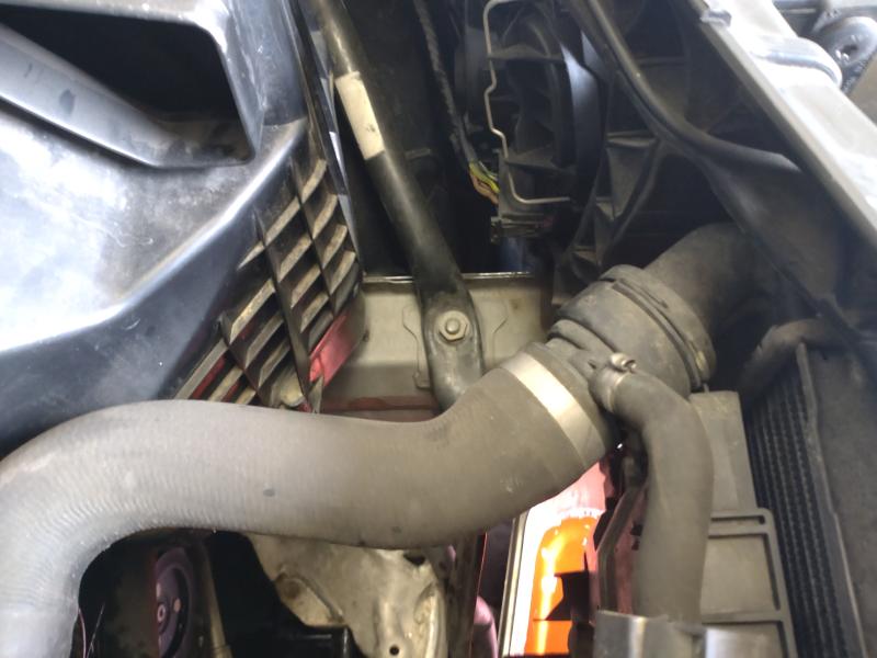

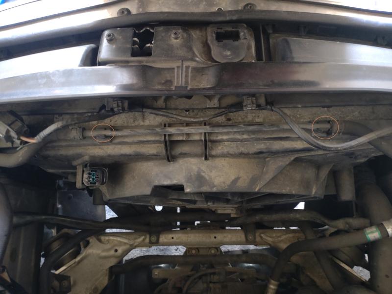

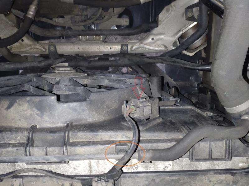

Accédé à la prise du ventilateur de refroidissement moteur et retirer la en appuyant sur le taquet de prise et en tirant sur la prise
Penser également a sortir la conduite supérieur en tirant sur les bagues de support

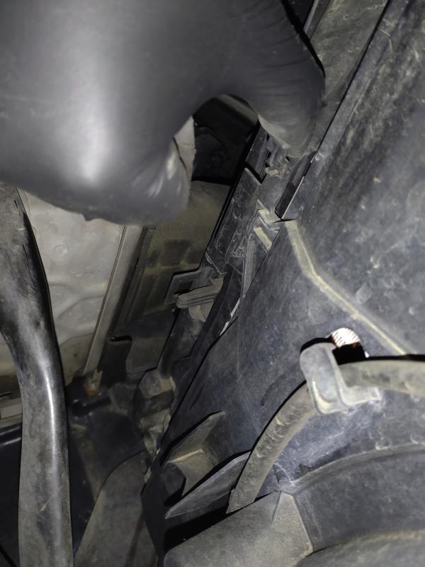

Libéré le taquet de blocage du ventilateur et tirer le tout vers le haut pour sortir la buse avec le vilateur

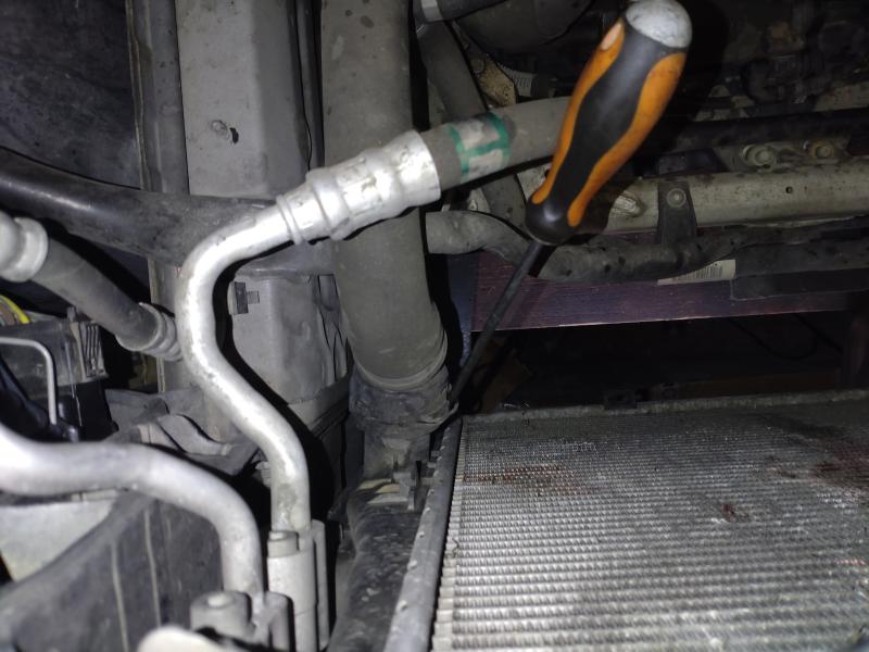

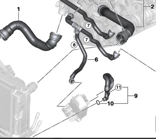

Retirer la durite d'arrivé d'eau en faisant levier avec un tournevis plat sur le circlipse de blocage et secoué fermement mais pas brusquement la durite en tirant de dessus pour la dégagé
Retirer la durite haute d'eau coté conducteur de la même manière
Attention sur les version automatique un échangeur thermique est fixé en contre bas de cette durite
Dans ce cas libérer les durite de ce circuit ou démonter l'échangeur (plus facile une fois dehors)

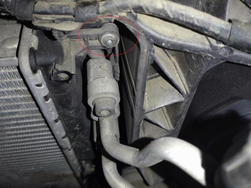

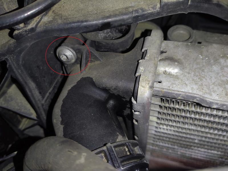

Enlever les vis qui maintienne le radiateur sur le support de chaque coté
et
Dégagé les durites du passage puis tirer le radiateur vers le moteur tout en le relevant, le radiateur devrait sortir.
Si le radiateur reste bloqué (souvant lié à un mauvais montage précédent), retirer en plus les vis de support

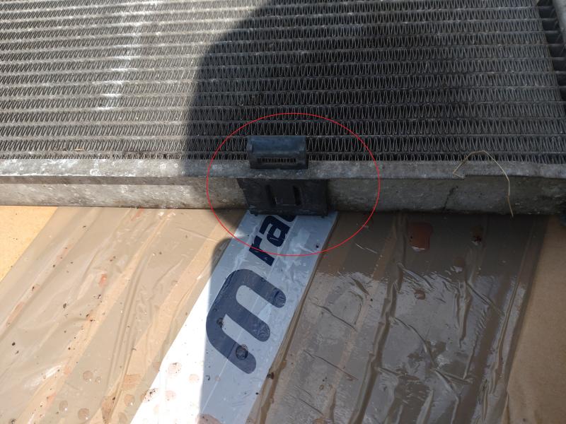

Retirer le radiateur et vérifié que le nouveau dispose des 2 supports de ventilateur sur le bas ou récupérer les anciens
