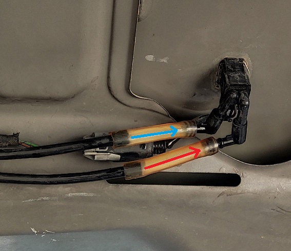

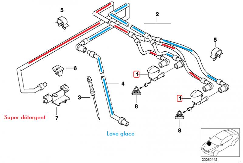

Panne trouvée, c'est le gicleur coté conducteur qui à le clapet anti-retour qui ne fonctionne plus, bien vu Gyropinpon :)
gyropinpon a écrit :Dans ce cas, il est possible qu'un clapet anti retour ,ne rempli plus sa fonction .
Pour que ce soit moins abstrait pour les personnes qui auraient un problème similaire, une illustration vaut 1000 mots :
Les gicleurs (pièce 1) est vraisemblablement muni d'un clapet anti-retour pour éviter que les 2 réservoirs ne communiques.
en vrai, voilà ce que cela donne :
Diagnostique de la panne :
- Débrancher le tuyau de lave glace intensif (celui avec la flèche bleu), et actionner le lave glace, si le liquide sort par la buse au niveau du tuyau que le vient de débrancher -> clapet du gicleur HS
En espérant que cela pourra servir à d'autres :main:
