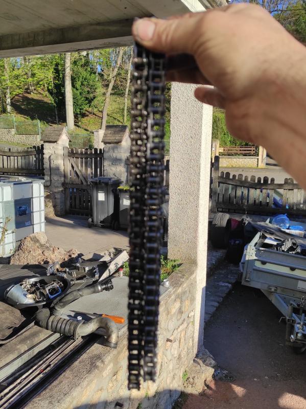

Photos chaine neuve et usagée, il y a une petite différence de longueur

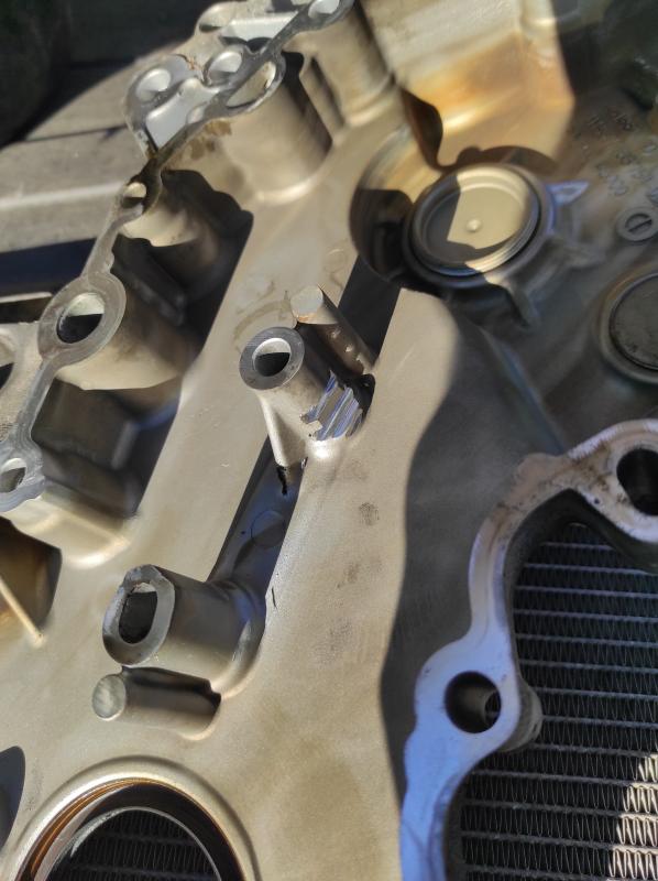

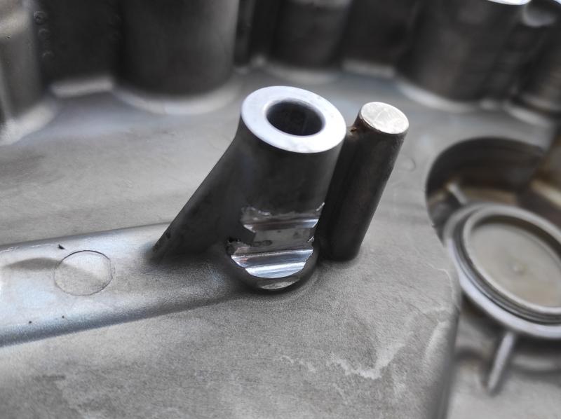

Photo de l'état du carter :

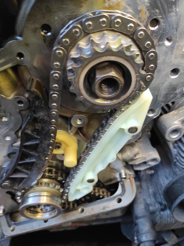

Sur la photo ci-dessous nouvelle chaine installée. Le téton au milieu est le gicleur d'huile. Pour donner une idée, l'ancienne chaine touchait quasiment le téton (il a fallu redémonter, on avait oublié de mettre le joint de carter :gr: )
