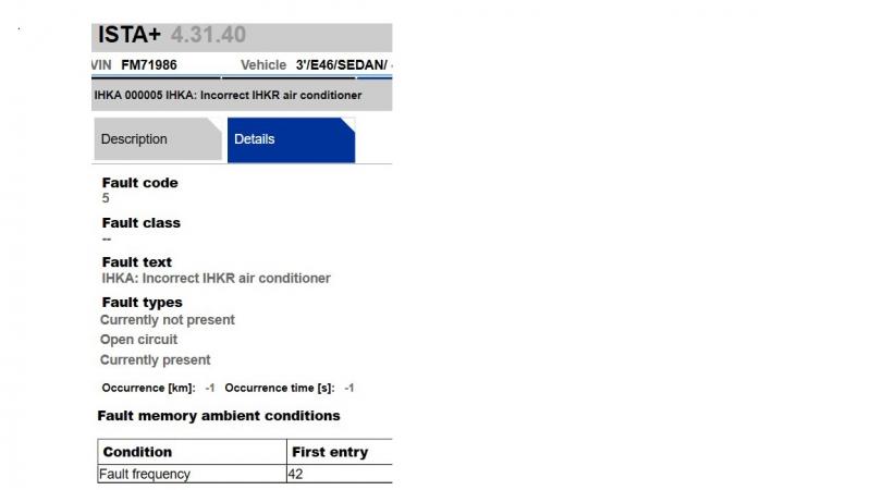

bonjour a tous
j'ai un problème avec ma climatisation lorsque je veux de l air aux pieds cela sort au milieu, si je mets en haut cela fonctionne et en auto cela diffuse en haut et milieu.
j'ai démonté le moteur de volet (j’ai suivi la procédure) lors que j’actionne le mécanisme cela fonctionne bien (je diffuse vers le haut, vers le bas, etc) . sur ISTA voici le message
cela correspond il au boitier de commande en default ou un autre problème?
merci pour votre aide
