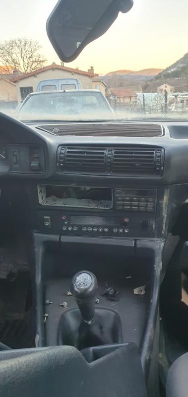

En espérant que vous pourrez m’aider car là je nage dans le vague complet…
J’ai acheté il y a 15 jours une E34 525 tds garé depuis 2 ans dehors avec des pannes.
La voiture a 190 000km sur ce qu’on peu voir du compteur digital.
Elle démarre.
La panne est que rien ne s'allume ni ne fonctionne au nivaux du chauffage ou de la clim.
C'est une commande a température dirigé.
Ci dessous une photo de l'interface.
Le poste radio n’est plus dans la voiture.
Rien ne s'allume ou ne ventile.
En suivant le faisceaux de l'interface de chauffage j'arrive a un boitier noir derrière la boite à gants avec 2 prises dessus.
Avez- vous des tests comme sur le ZKE pour voir si il est bien alimenté et pareil sur les prises de l'écran pour voir si c'est le boitier ou l'écran qui est mort ?
Bon je fait ma liste au père noël la
Voila a voir ce qui est possible ?
