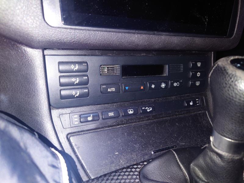

Hello,
P'tit soucis sur ma BM.
Comme dit dans le titre, je n'ai pas de chauffage côté passager.
J'en ai côté conducteur mais pas beaucoup de souffle.
J'ai l'impression qu'un volet doit être bloqué fermé côté passager (si y'en a) et qu'il est pas très bien ouvert côté conducteur.
Purge faite, pas de soucis de ce côté là.
Qu'en pensez vous ?
Bon weekend !
Dino :)

Le chauffage chauffe ?!
C'est l'air qui ne sort pas de certaines bouches si j'ai bien suivi
Il faut d'abord savoir si ta ventilation fonctionne à toutes les vitesses
Si cela fonctionne, il faut essayer chaque niveau (pare brise, centre et pieds) et voir si l'air sort ou pas
dit nous ce qu'il en est

C'est une climatisation auto bi-zone dessus, réglage différent pour la température conducteur/passager ?
Si tu as ce qu'il faut, fais une lecture de panne et une activation des différents moteurs de volets.

Hello,
Merci pour vos réponses, j'ai une climatisation automatique.
Pas de bizone, j'ai bien de l'air partout et le régulateur de souffle fonctionne bien.
J'ai de l'air des deux côtés avec la même force de souffle. Mais parte brise, frontal et pied passager que du froid et côté conducteur du chaud.
Je n'ai pas de quoi tester les volets mais si quelqu'un a une vue éclatée ou un numéro de pièce pour ces volets ça serait top comme ça je change tout.
Je pense que le problème vient de ça.
Merci encore
Bon weekend et bonnes vacances pour ceux qui en ont !
Dino

Tente de dégarnir un peu afin d'avoir un accès aux moteurs de volets. Tu verras peut être quelque chose d'anormal.
Mais un passage à la valise permet de bien dégrossir le chantier, vérif des pannes, contrôle et activation des composants... bref avant de démonter tu peux avoir une piste sérieuse.
