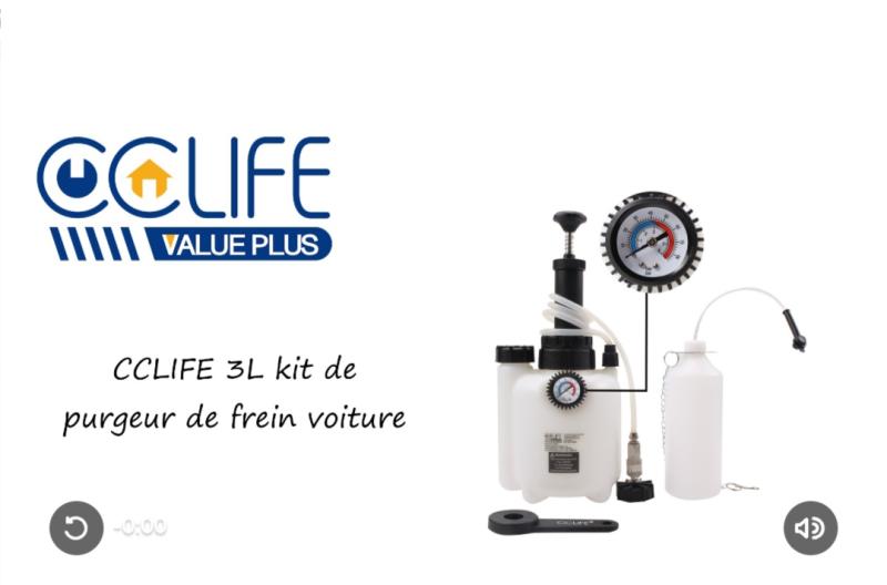

Voir ci-joint le matériel que j'ai pour faire cette purge
En reprenant l'opération depuis le début
-Je charge l'appareil avec 2 litres de liquide
-Je gonfle à 1 bar
-Je dois faire les 4 roues !
-Des que le liquide est clair à chaque roues c'est Ok !
-Après il faut faire un tour (freiner pour enclenché ABS) !
-Encore purgé les 4 roues !
C'est bien ça
- Messages : 23735
OUi.
ARD / ARG puis AVD/AVG
OUi.
