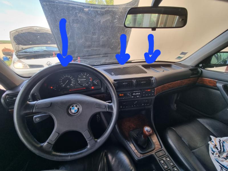

Alors pour le ventilateur, il tourne bien quand j'actionne l'air chaud, je sens que l'habitacle se réchauffe. L'air passe uniquement ici sur la photo.
Sinon pas de flux d'air sur les autres aérations, Pour l'air froid, ça fonctionne nickel sur toutes les aérations ainsi que la clim. Mais l'air chaud fonctionne uniquement sur les flèches indiqués sur la photo, donc pour l'aération du pare brise uniquement.
PS: je sais que sur la photo vous avez l'aiguille de la température moteur qui est au plus bas, tout ce que je vous transpose est aussi le cas quand le moteur est chaud.

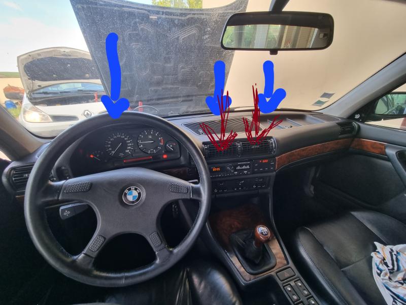

D'ailleurs, j'ai remarqué que les papillons des aérations centrales (Image flèches en rouges) s'ouvre du coup quand je mets de l'air froid mais se ferment quand je mets de l'air chaud. Image
ben !!! ton problème est là alors
ça a du être démonté et mal remonté, il faudrait que tu déposes tes aérateurs flèche rouge et que tu orientes tes volets quand tu est en position rouge sur ta molette

Désoler pour les photos, j'ai indiqué que les photos étaient pour les aérateurs centraux mais ils étaient pour l'aérateur du dessus ( flèche verte)
Cependant ça doit être le cas aussi du coup pour toutes les aérations qui fonctionnent quand j'actionne l'air froid mais qui fonctionne plus quand j'actionne l'air chaud.
Vous êtes sûr que c'est mal remonté ? Toutes les aérations ne circulent pas d'air ( sauf pour le pare brise) quand j'actionne l'air chaud. C'est bizarre quand même que tout se ferme quand j'actionne l'air chaud.
Je suis sur de rien, j’émets que des suggestions, n'ayant pas le véhicules sous le nez pour comprendre :pamafau:

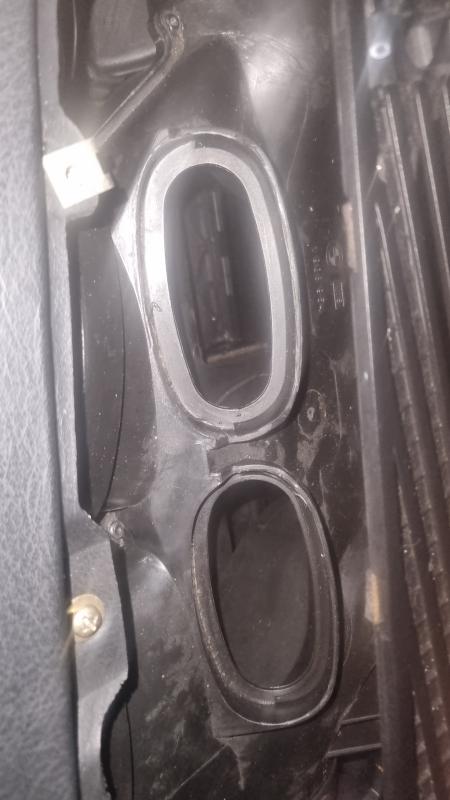

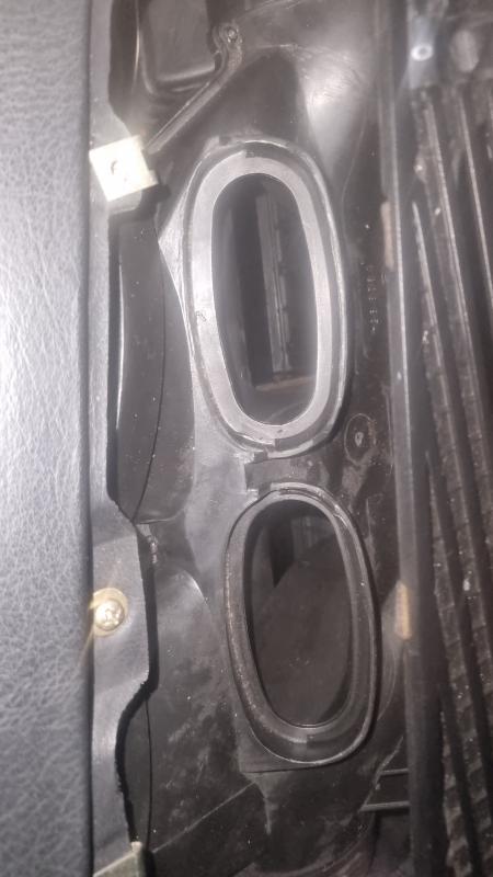

Bon pour l'instant j'ai regarder le filtre est il était très très sale.
J'ai branché les connectiques au niveau du filtre à habitacle pour voir le flow d'air et ça va mieux mais au niveau de la commande de chauffage et de clim, le machin ne voulais pas me mettre de l'air chaud ou de l'air froid, peut être qu'il faut remettre tout en place correctement pour que la commande fonctionne comme il se doit. En tout cas l'air qui passe était plus chaud que froid donc on va commander un nouveau filtre et voir le résultat.

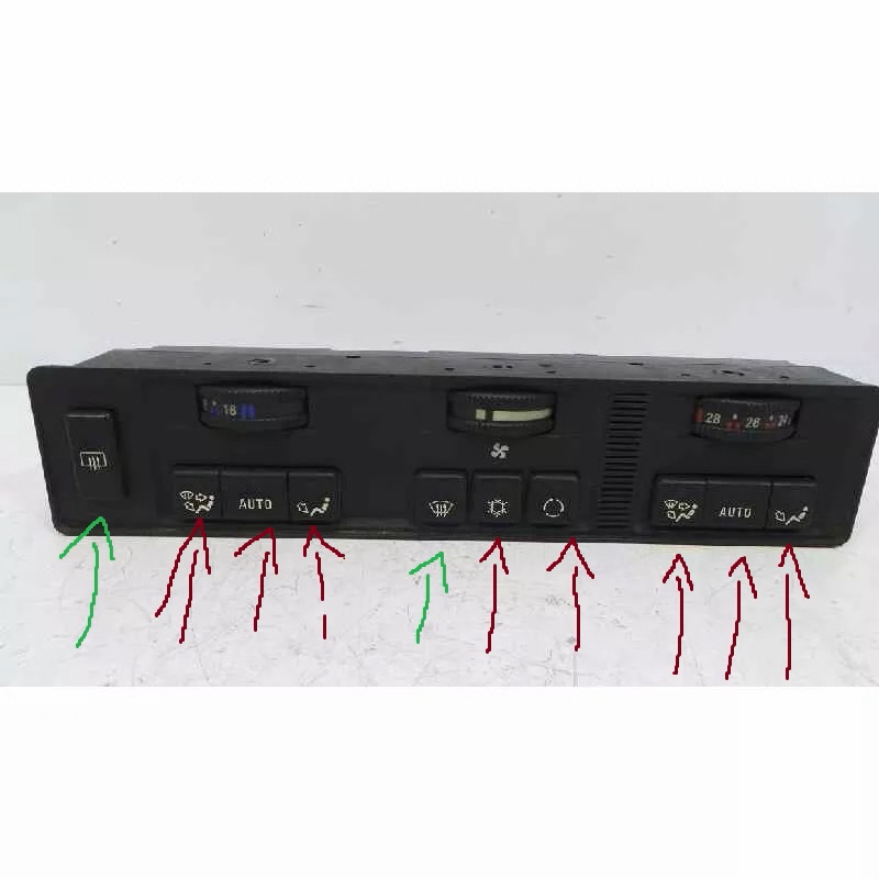

J'ai d'ailleurs remarquer quelque chose c'est que avec le tout démonter mais avec les câbles toujours connecté, j'ai ma commande de climatisation qui active plus les boutons correctement.
Les flèches rouges montre les boutons qui s'allument pas et les flèches vertes des boutons qui s'allument, est ce normal ?
D'ailleurs la commande fonctionne toujours quand j'active la ventilation ainsi que les chauffage ou l'air froid.
ça s'allume pas et ça ne fonctionne pas ?? ou c'est juste le témoin lumineux ??

Les boutons qui s'allument fonctionne et les boutons qui s'allument pas ne fonctionnent pas .
C'est ta platine alors ?? qui déconne
