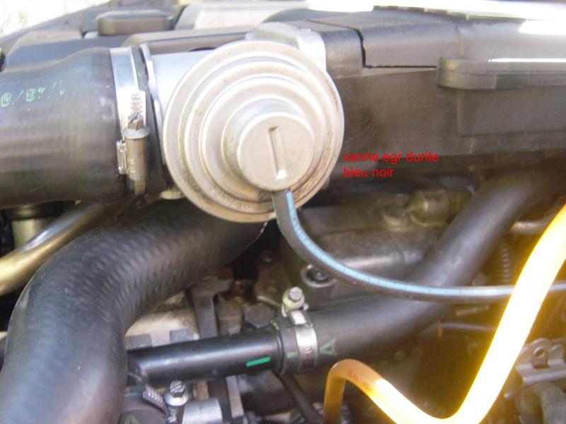

Bon changement de pompe au cas où j aurais merdè au remontage ...mais toujours pas démarrer...y "trote"mais Nada... j'ai forcé la pompe électrique du réservoir rien n'y fait ....faut il remonte l ancien acuiteur sur la nouvelle pompe??ou c compatible?? Autre question ...sur le devant du moteur y a 1 durite de 5mm qui et relier a la pipe sur l EGR je bouche ou pas et c quoi? Merci

c'est cette durite dont tu parles ??
