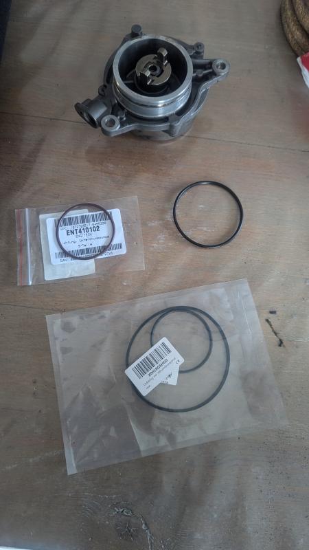

J'ai un petit souci en apparence qui commence à me courir sur l'haricot car je ne trouve rien ni sur les docs ni en vente sur le net.
J'ai besoin de changer mon joint torique de ma pompe à vide, je suis allé sur RealOEM pour un moteur M57TU ou M57TU2 et j'ai une référence de joint que j'ai commandé ref. 11667794767, ça correspond à un joint torique de 61x3, 5 sauf qu'au démontage de ma pompe, l'ancien joint fait env. 74x4, 5
a gauche le petit joint rouge c'est le neuf en dessous une pochette neuve que j'avais déjà commandé, et pareil le même petit joint de 61mm, en haut à droite mon ancien joint.
Sur tous les sites de vente de pièce pour mon véhicule on me sort toujours le même joint (61x3, 5) :gr:
:drap: quelqu'un saurais m'éclairer ?
