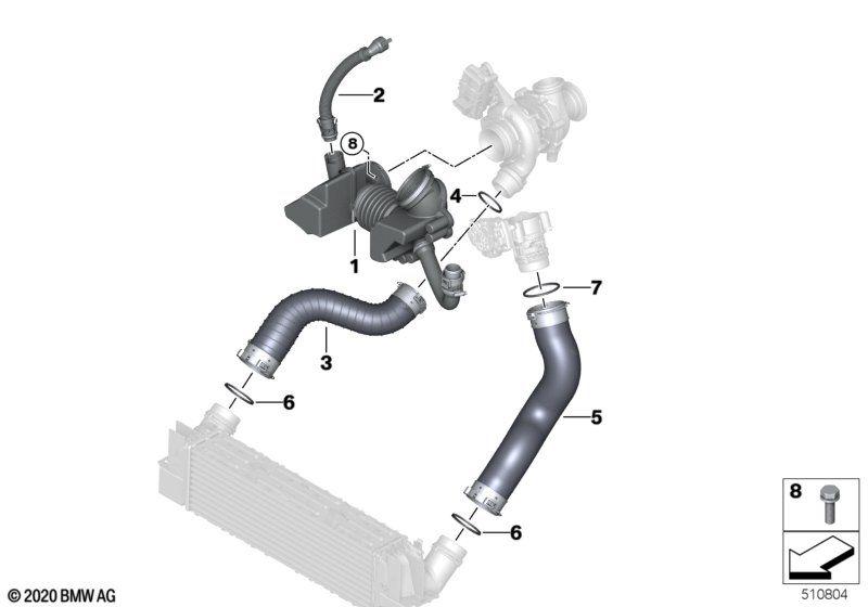

Bonsoir,
Conseil pour les heureux propriétaires d'un modèle équipé du B47
Suite au remplacement de la courroie accessoires, j'ai débranché notamment la durite du reniflard qui s'est brisée à la première manipulation. Le plastique étant complètement "cuit"
Panne récurrente sur ce moteur d'après le technicien BMW
Cette pièce est à remplacer préventivement pour éviter les mauvaises surprises... (voir numéro 2 sur le schéma en annexe)
Numéro OEM pour F31 : 1371 782 3517 prix +/- 23€
Bonne route à tous !
