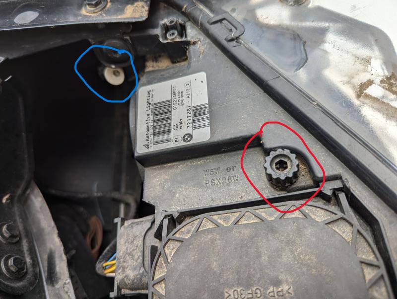

Bonjour, je n'arrive pas à identifier les pièces en question. J'ai passé la main dans l'orifice pour changer les ampoules et je constate aucun jeu, tout à l'air bien fixé.
Mais sur le phare il y a 2 réglages (voir photo) .
Je crois que celui entouré de beu permet de régler le phare dans le sens horizontal, celui entouré de rouge sur le plan verical. J'ai mi la voiture face à un mur et procédé à ces réglages mais il y a aucun effet. Pourrais tu me confirmer le rôle de ces molettes et pourquoi il n'y a aucun effet?
Merci. (ce soir je vais encore me faire maudire par les automobilistes que je croise)

- Messages : 23735
Re,jack0031 a écrit : ↑dim. 21 juil. 2024 18:06 Bonjour, je n'arrive pas à identifier les pièces en question. J'ai passé la main dans l'orifice pour changer les ampoules et je constate aucun jeu, tout à l'air bien fixé.
jusque là c'est normal, c'est sur le train AV
