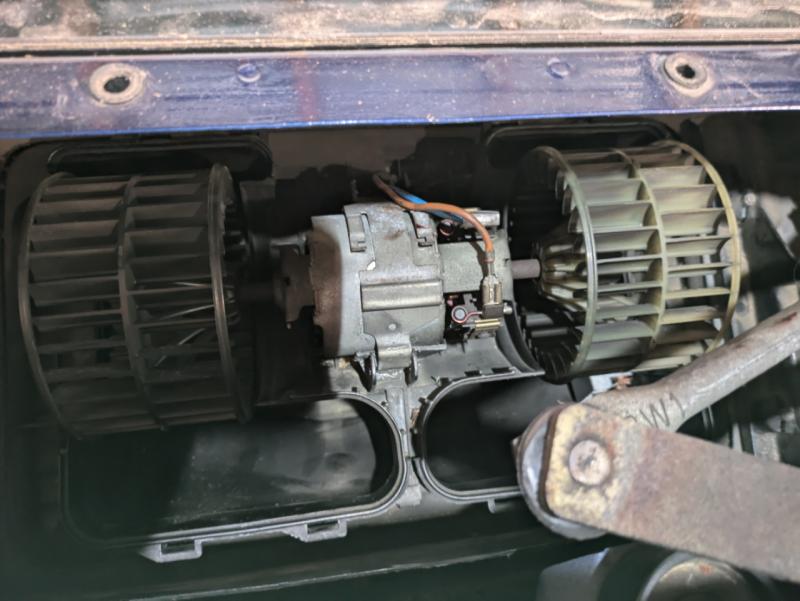

Bonjour à tous, :coucou:
Compte tenu de la belle météo Normande en ce début d'automne, je me penche sur un problème de chauffage récurrent et très important sur un cabriolet.
Lorsque je mets le ventilateur de chauffage en route, il ne se met pas toujours à tourner à la bonne vitesse.
Si je le mets sur la position maximale il tourne parfois très vite, parfois lentement. Si je roule tranquillement il ne se peut qu'il ne démarre pratiquement pas puis quand je roule à 90 il se met à tourner et reste à cette vitesse de rotation. Si je descend la vitesse du ventilateur sur le premier cran et revient en position maximale, il ne repart pas. Bref, c'est assez aléatoire.
Pour résoudre ça, il y a un an, j'ai changé la résistance, néttoyé les contacts et un grand coup de dépoussiérage sur l'ensemble du ventilateur. Il me semblait après ça que ça allait mieux mais je vois que le problème est toujours là. Je ne vois pas comment diagnostiquer ce qui déraille.
Avez vous une piste? :idee:
Merci par avance
