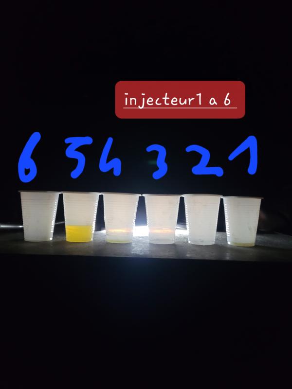

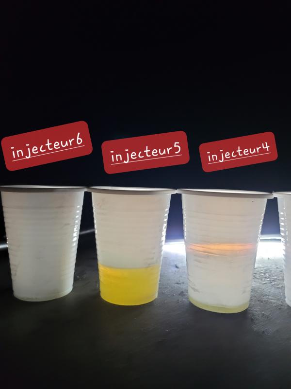

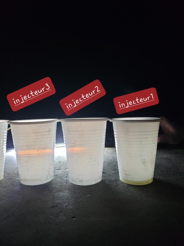

Bonjour j'ai énormément de fumé à l'échappement odeur de gazole non brûlé... je pense au injecteur j'ai donc fait le teste du gobelet mais qu une minute car on tient plus avec la fumé... voici mes résultats 3 injecteur renvoie plus... dont 1 énormément , et les 3 autres beaucoup moins... ( quelque goutes dans gobelet et tuyau plein)
Votre avis svp? Si la fumé viendrai d un injecteur il aurait moins de retour non? MerciImageImageImage

Injecteurs Piézo dessus, le test de retour se fait en circuit fermé (pour être fiable) avec du matériels spécifiques.
A la valise, comment évoluent les corrections d'injecteurs ?
