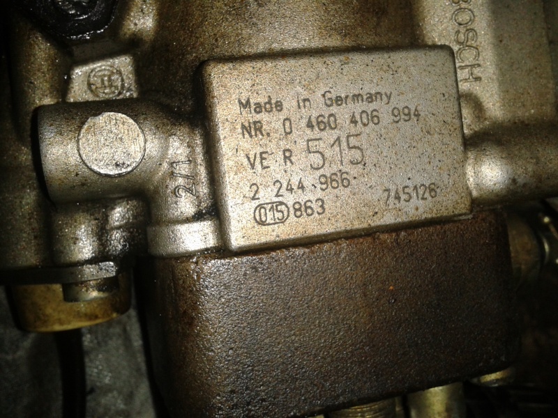

Néanmoins, après investigation j’ai réalisé que j’avais une prise débranchée sous la pompe à injection, et cette prise correspond à l’alimentation de l'électrovanne d’avance de la pompe injection. Je pensais pouvoir simplement rebrancher cette électrovanne, mais en regardant mieux je n’ai aucune électrovanne sur ma pompe à injection, même en passant les doigts sous la pompe impossible de trouver la prise de cette électrovanne.

- Est-ce qu’il existe sur ce moteur M51 des versions de pompe à injection sans électrovanne d’avance ? Ou est-ce que j’ai affaire à une pompe à injection trafiquée ?
- Est-ce que mon soucis de perte de puissance peut venir de là ? Et si oui est-il possible de régler l’avance de la pompe de manière mécanique en la poussant vers le moteur ?

est ce que t as la ref de ta ppe R 515, R575, R 300 ??
En théorie d'après ton VIN tu doit avoir une électrovanne d'avance :
https://www.realoem.com/bmw/fr/showpart ... Id=13_1429
regardes si le fil n'a pas été coupé à ras l'électrovanne
