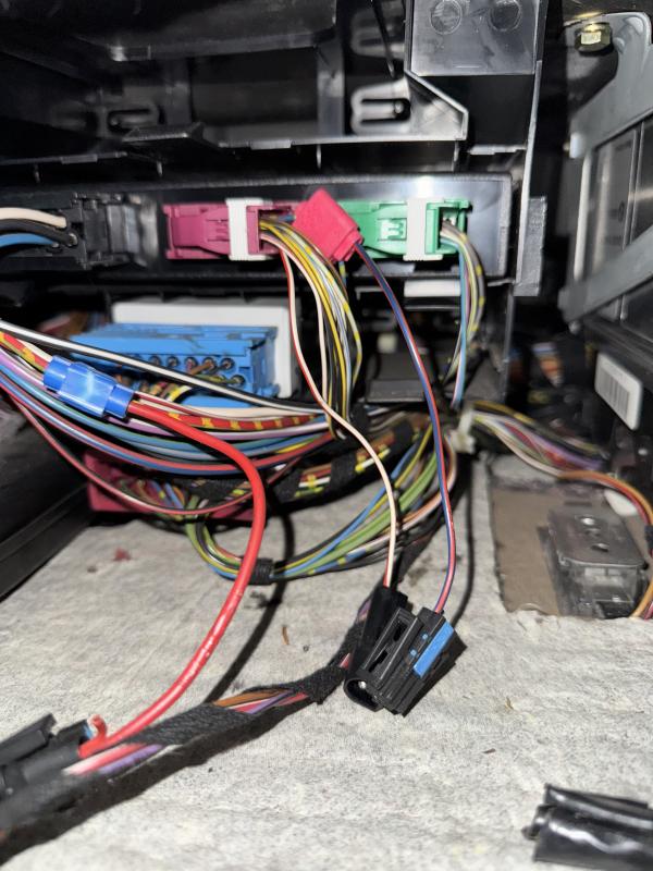

Je me suis donc lancé dans la démontage de ma boite à gant pour voir ce que j’ai, et la surprise, je vois plusieurs repiquage sur le faisceau d’origine, mais qui ne servent plus. Seul deux fils étaient connectés vers une petite LED que j’avais devant le pommeau de vitesse. Je l’ai débranché vu que ce n’était pas d’origine. C’était une alarme de seconde monte qui a été supprimée visiblement. J’ai ré essayé l’appairage après suppression de la LED mais ça n’a rien changé (on sait jamais sur un malentendu ça peut passer…)
En tout cas, j’ai bien un module ZKE, donc si j’ai bien compris je suis bien censé avoir une clé 433mhz.

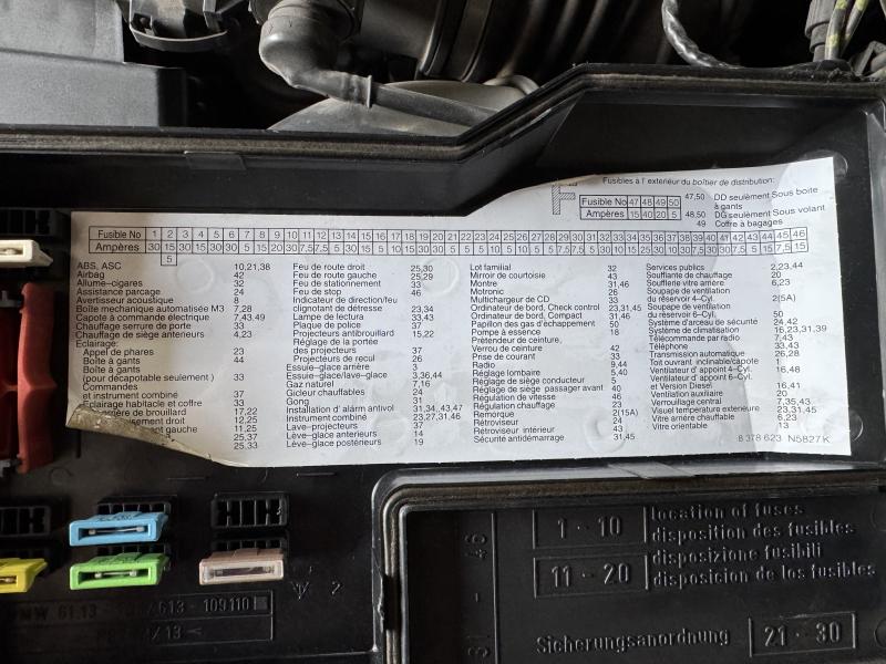

Hello, oui j'ai contrôlé les fusibles 7, 35 et 43 au multimètre. Visuellement tous les autres ont l'air ok. Il y en a d'autres en rapport avec la centralisation ?

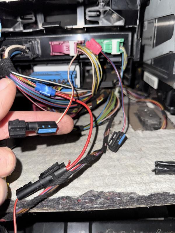

Est-il possible que la clé d'origine soit plutôt ce modèle là ?
ta voiture était probablement équipée de DWA (module boitier alarme origine BMW) débranchée par la suite
fais une photo de cet aggloméra débranché
le plus simple dans ton cas est de monter un set de commande à distance complet ils ne sont pas chers!)

Hello,

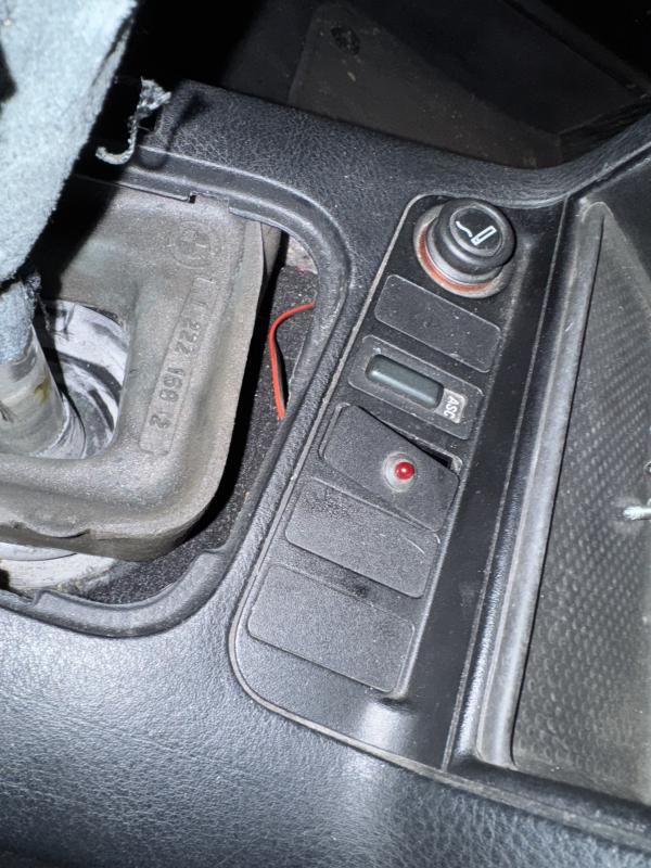

Merci pour ton retour. Dwa tu es sur ? La led m'avait l'air différente.
Voici quelques photos :Image
J'avais aussi un câble qui traînait et qui était raccordé sur le bouton des warnings.
L'ancien propriétaire (qui n'est d'autre que le grand père de ma compagne) me dit qu'il pensait que le voyant rouge étais d'origine, car il a eu la voiture comme ça, et qu'il n'a jamais eu d'alarme sur cette voiture. Cela a du être fait, puis démonté par le premier propriétaire.

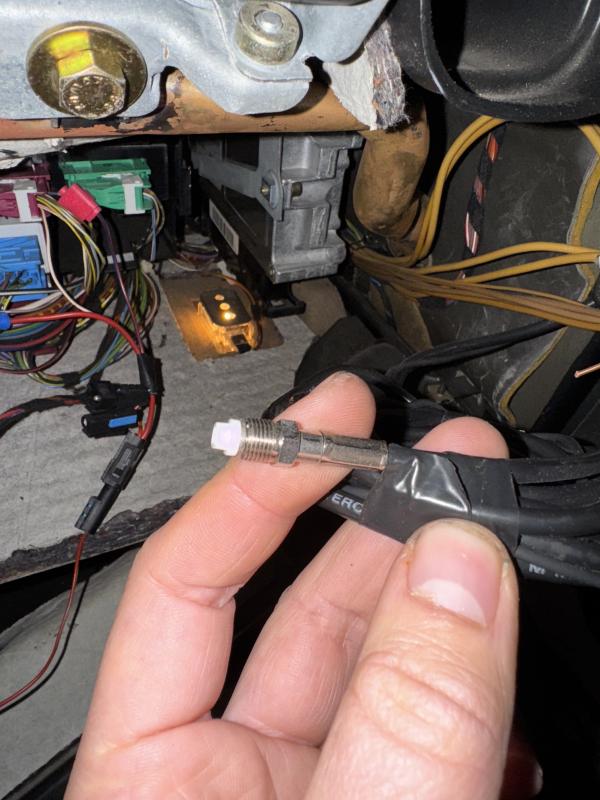

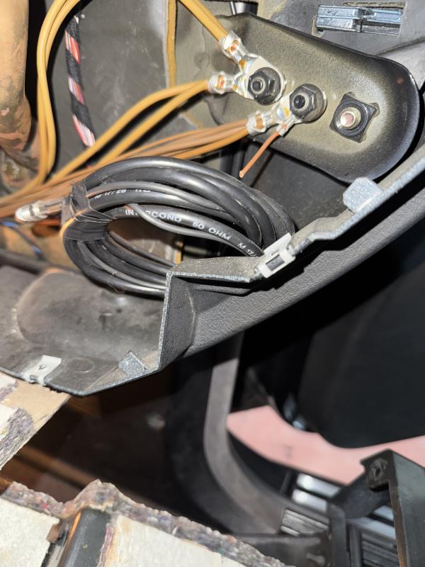

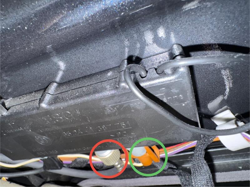

J'oubliais, avec le câble coax enroulé en noir, j'avais aussi une sorte de connecteur jack.

Message par Nico-R »
Le récepteur radio de la télécommande est dans le rétroviseur.
J'ai pas l'etm sous les yeux (schéma, tu peux trouver sur la rta du site où sur Google etm BMW E36) , mais de souvenir, Il y a deux fils qui partent de a192 (de souvenir, code de la platine radio) vers la ZKE pour le signal ouverture ou fermeture.
C'est possible que la pose-dépose d'une alarme ( les connecteurs ajoutés sont typiques des kit BMW concession) aie amèné à modifier le cablage.

Pour les fusibles il faut contrôler les:
6, 7, 13, 14, 19, 23.

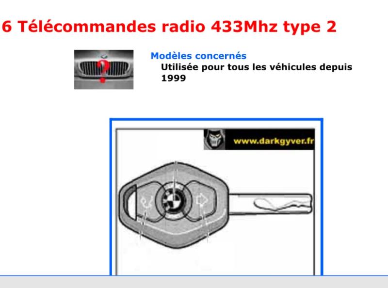

https://www.darkgyver.fr/forum/viewtopic.php?t=45036
Voici un autre lien ou loffense parle de la même chose.
Je ne suis pas expert en E36 mais il semblerait qu'il y ait 2 types (ou plus) de reception radio.
Un récepteur IR dans le rétroviseur électrochrome et un système lié à la radio via ce boîtier dans le montant arrière si je comprend bien (ou peut être que j'ai rien compris :mdr:)
Apparemment c'est lié au système radio, je ne sais pas ce que tu en penses nico, encore une fois je ne connaît pas trop l'électronique des e36.

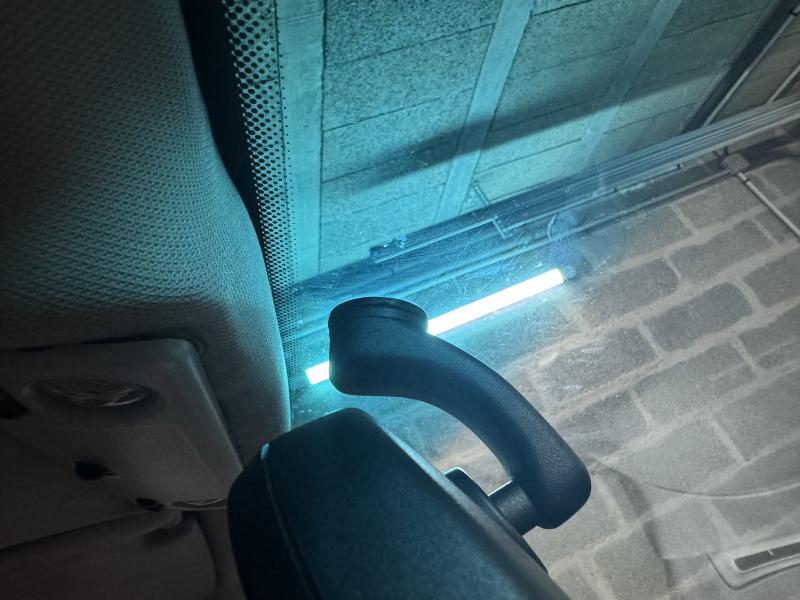

Merci à tous pour vos retours. Désolé j’ai pas trop eu le temps de répondre ces derniers jours.
Je vous confirme qu'aucun fil ne sort de mon rétro :
Pour moi mon rétro est d'origine, aucune raison qu'il ai été changé, le pare-brise est 100% d'origine, il comporte le logo BMW ainsi que le VIN de la voiture comme sur les vitres, etc...
Pour les fusibles, ils sont tous bon, en revanche, je n'ai pas de fusible 13, ni 19.
Selon la doc qui se trouve dans la boite à fusible ils servent à autre chose : Lève glace postérieurs et vitres orientables.
