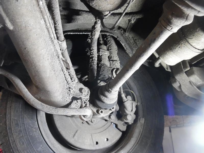

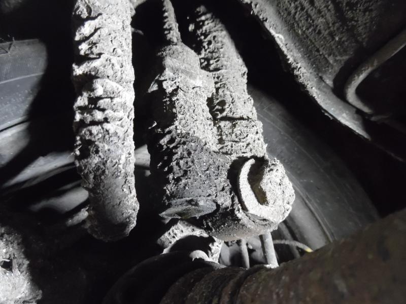

ma voiture descend du pont.
On ne voit qu'une chose et on la voit très bien : à l'arrière droite un truc goutte. Je dirais 1 goutte par seconde. :no:
Je ne sais pas comment s'appelle cette pièce et mon réparateur apparemment non plus. :rougi:
Je vous mets les photos, car c'est vraiment ce qui montrera le mieux :
En zoomant, on voit clairement la goutte d'huile :
Voici une prise de plus loin pour une vue générale :

C'est bien un vérin de suspension (correcteur d'assiette) qui est fuyard...
Un coup de karcher permettrait d'y voir plus clair mais je ne suis pas sur que tu veuilles savoir le prix du vérin
et il n'est même pas sur que tu puisses en trouver mis à part en occase et cela doit être rare :pamafau:
