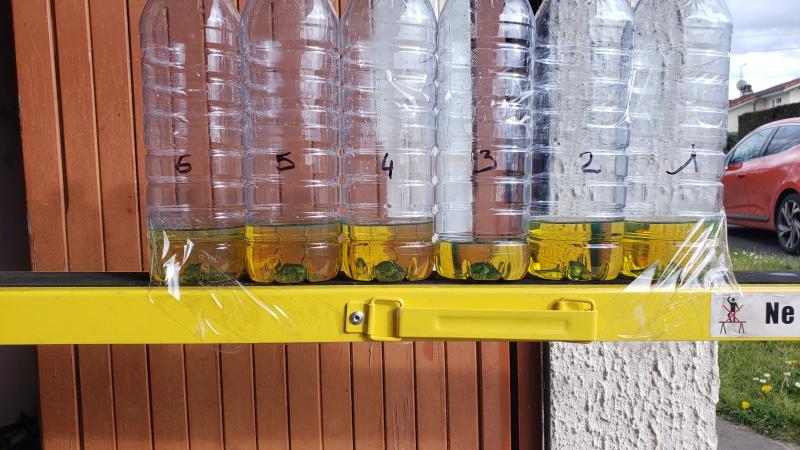

Avec ISTA+, la correction des injecteurs varie entre -1 et +1, par contre je n'ai pas pris de photo pour nominer les injecteurs mais j'ai également fait un test de retour d'injecteurs selon vos préconisations trouvées sur votre forum.
Ce test à duré 10 minutes et les bouteilles ont une contenance de 75cl.

T'as l'injecteur 3 qui est un peu dans les choux , quand même .
peut-être tenter un nettoyage ultrasons , pour voir si il revient

Ah mince, je pensais que justement c'était le seul qui était bien puisque pas beaucoup de retour....
Je peux donc en déduire que le peu de retour que j'obtiens se retrouve dans le cylindre avec une mauvaise vaporisation ?

Loustyck a écrit : ↑dim. 9 mars 2025 14:09 Ah mince, je pensais que justement c'était le seul qui était bien puisque pas beaucoup de retour....
exactement

Dans quel état sont les tuyaux de retour?

Mes retours injecteurs sont en excellents états, aucuns suintements ni traces de gras sur le haut moteur.

Pour le test de retour des injecteurs, la donnée est de 20 ml/injecteur/mn.

Pour ce qui est du retour des injecteurs, j'ai 5 injecteurs à 13/14 cl au bout de 10 minutes de test et un où je suis à à peine 9cl .

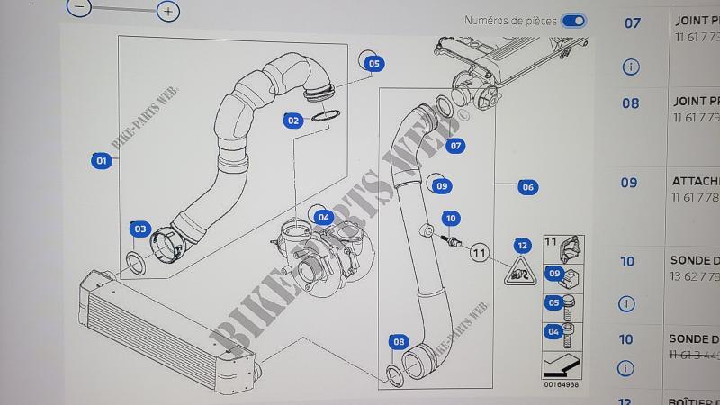

Je reviens vers vous après fait quelques recherches sur votre forum et je suis tombé sur cette page > https://www.darkgyver.fr/reparation-BMW ... dmenu=1188 en me disant que le principe pouvait s'accorder sur les sondes Diesel.
Est-ce que c'est bon ou pas ?
Il se trouve qu'à la maison, j'ai une sonde de température neuve (Mais qui ne s'adapte pas à ma voiture)et j'ai fais le test avec mon multimètre à une température de 20° (Mon intérieur) et j'ai obtenus 2.34Kohm, ce qui pour moi colle avec les valeurs que vous mentionnez sur votre revue technique.
Ensuite, j'ai démonté celle de mon admission (Pièce n°10)
et j'ai fait exactement le même test à la même température et j'obtiens une valeur de 5.65Kohm.
Pourriez vous me dire si déjà, j'ai procédé de la bonne manière et si la valeur que j'ai trouvé est normale ?
Merci d'avance
Si c'est à la même Température la 2ème sonde je trouve la résistance haute

Aujourd'hui, je vais faire le test à la valise avec la sonde débranchée de l'admission voir si j'ai la même température qu'à l'extérieur.
Je te tiens au courant

Attention, toutes les sondes n'ont pas forcement le même abaque.

Fab63 a écrit : ↑lun. 17 mars 2025 10:06 Salut,
Oui, je confirme ton propos.
Hier, j'ai sortis la sonde de l'admission mais laissée connectée à sa prise tout en branchant la valise, j'avais exactement la même température que sur mon thermomètre électronique placé juste à côté. Donc la sonde à écarter.
Par contre, j'ai démonté les deux durites d'admission aujourd'hui en bouchant chaque extrémités avec du film alimentaire et du chatterton, celle qui part du turbo à l'échangeur, plein de micros bulles sur le coudes mais restent à la surface de la durite.
Sur celle qui part de l'échangeur à l'EGR, par contre, c'est de belles bulles qui remontent à la surface. Elles sortent au niveau des colliers métalliques à chaque extrémités du tube en alu où est branché la sonde de température d'air.
Se peut-il qu'à chaud avec la chaleur, ça se dilate et laisse passer ou entrer plus d'air ?
Et est ce que ça peux avoir un lien avec mon soucis de ralenti à chaud ?
Merci d'avance

Que ce soit la cause... c'est possible mais quoi qu'il en soit ce n'est pas normal et il va falloir les remplacer.
