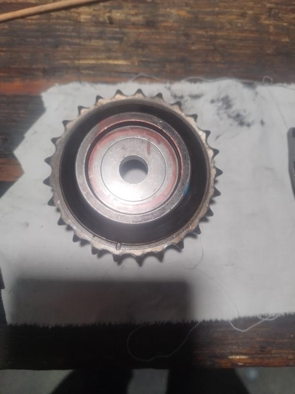

Bonjour a tous.
Je procéde actuellement aux changements de la distribution sur une 325tds moteur M51 et j'aurais une petite question pour tous les connaisseurs de ce forum concernant le montage et fixation du pignon d'arbre a cames.
Je pensais trouver au minimum une petite conicité concernant le serrage sur l.'arbre et l'alésage de l'emboîtement du pignon, (qui a une portée de seulement 4 mm)mais sauf erreur de ma part, rien de tout ça , alors ma question es-ce que ce pignon ne pourrai pas ce déréglé dans le temps, es ce que les traces de soupapes que j'ai découvert au démontage sur les pistons ne sont imputables qu'a la distension de la chaîne, merci pour la réponse technique. Bien cordialement. Kiff

Bonjour, mon intervention fait suite aux changements de la distribution sans problème auparavant , mais ma question repose essentiellement comme j'ai bien précisé,sur la fixation du pignon d'arbre a cames qui me semble légère , et ce que je voulais comprendre c'est ( es ce que ce pignon pourrait bouger dans le fil du temps et me décaler la distribution, en clair quand je vois la qualité des chaînes qui a mon avis ne pourraient jamais rompre ( hormis la distension et usure légère. Des guides ). et paradoxalement la fixation légère de ce fameux pignon je suis un peu surpris , et comme je l'avais dis dans mon premier message on ne ne trouve aucune conicité sur les deux pièces pour au moins assurer un serrage fiable. La RT indique un serrage a 20 nm plus 35 degrés, cordialement

Non, pas de risques... si tout est bien monté comme il se doit.

Non aucun risque si tu serres bien 20Nm et 30° , j'ai eu à déposer mon AAC sur la mienne ,et après serrage ,il n'a jamais bougé .
par contre BM préconise vis neuve , de plus, c'est une vis creuse spécifique pour lubrifier la Ppe vide .

pour répondre je confirme bien le respect ( j'ai la RT ) de la norme du serrage de la vis a 20 nm et 35 degrés , et aussi comme je l'avais dis au début dans mes messages précédents j'ai retrouvé des traces de soupapes ( échappement) sur les 6 pistons , donc je mettrai cela sur le compte de la distension de la chaîne, pour répondre sur le renseignement concernant le VIN je l'ai parfaitement renseigné lorsque j'ai adhéré mais je pense qu'il y a eu un problème car je n'ai en aucun cas la proposition de validation d'une E36 325 TDS année 1998 , cordialement

Et petit oubli de précision j'ai bien remis une vis neuve

Kiff a écrit : ↑sam. 15 mars 2025 23:26 Pour répondre je confirme bien le respect ( j'ai la RT ) de la norme du serrage de la vis a 20 nm et 35 degrés , et aussi comme je l'avais dis au début dans mes messages précédents j'ai retrouvé des traces de soupapes ( échappement) sur les 6 pistons , donc je mettrai cela sur le compte de la distension de la chaîne.
Re
Distension... je n'y crois pas :non:
Combien de kilomètres avait la voiture quand tu l'as acheté :?:
Tu n'as pas fait une photo de tes têtes de pistons :?:

Bonjour , la distension des chaînes et souvent pointée du doigt concernant le décalage de la distribution
'j'ai d'ailleurs modifié légèrement il y a 3 ans l'avance de la pompe au comparateur lors du changement du gros joint torique se trouvant a l'arrière de celle ci et cela m'avait amélioré nettement le démarrage, et aussi lorsque j'avais la climatisation la voiture calais par moment au feu rouge et après cette modification plus de problème,,, ceci dis la voiture a 410000 km acheter a 170000 et hormis le changement des consommables courants et petit problème sur la pompe ( fuite) aucun problème je pense que l'embrayage et d'origine car moi je n'y ai jamais touché et pourtant je fais beaucoup de ville , enfin tout et remonté depuis hier,, il me reste encore quelques périphérique et resserrage culasse a faire a chaud , d'ailleurs a ce propos je lisais hier que certains évite de la resserrer ??on t'il raison ou tort je ne sais pas , enfin et pour finir concernant le VIN je vais revoir la transmission des infos

La voiture en question n'est pas équipée d'un V8...Kiff a oublié d'envoyer le bon VIN :gr:
je verrouille en attendant :pamafau:
Je viens de voir la ref au 325 tds... effectivement les chaine sont bien plus costaud.
