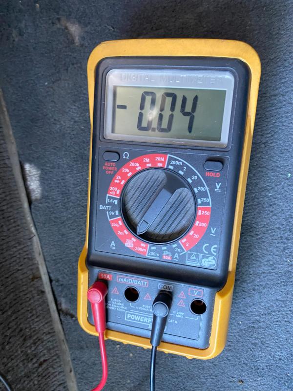

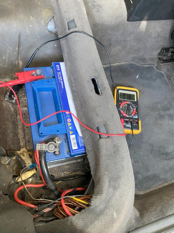

je suis en train de faire une recherche de panne sur un composant électrique parasite qui consomme la batterie véhicule éteint.
J'ai effectué le montage suivant :

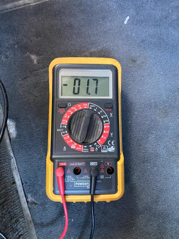

J'obtiens ainsi le résultat suivant :

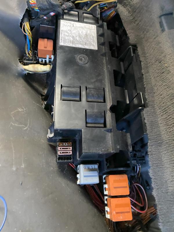

D'après mes recherches sur la RTA Bentley, ce résultat est plutôt élevé. J'attaque ainsi le démontage un par un des fusibles, pour trouver le circuit défaillant. Je commence sur le boitier de distribution arrière :

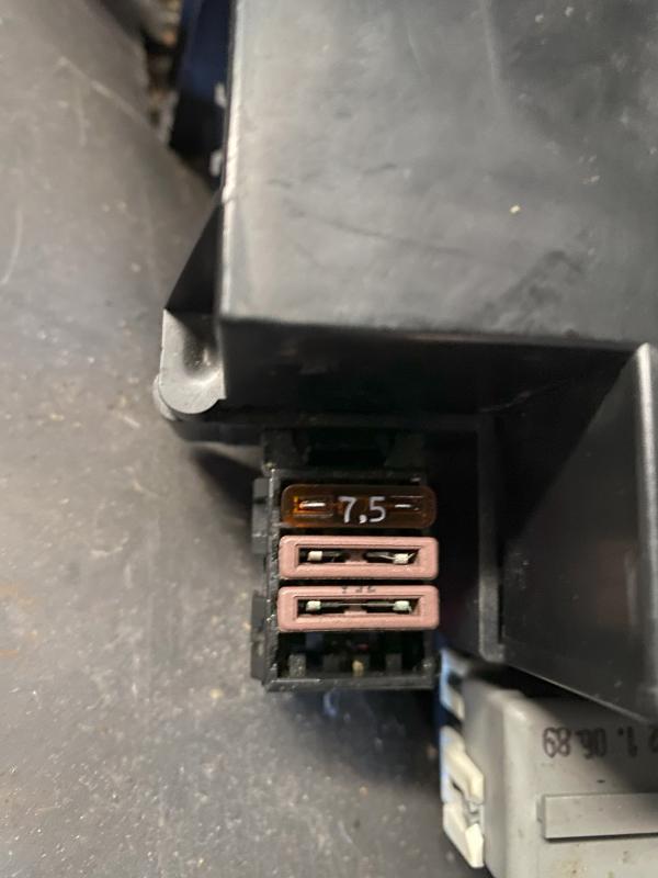

en enlevant un des fusibles, l'ampérage chute brutalement, j'en déduis donc avoir trouvé le circuit défaillant :
Problème 1 : je ne sais pas à quoi il correspond (fusible marqué 7,5Amp celui du haut) :
Problème 2 : une fois le fusible identifié, comment procéder correctement pour trouver le composant consommateur ?

Sur l'étiquette blanche , c'est pas la nomenclature des fusibles et relais ??

Bonjour Gyropinpon,
effectivement on a la désignation des fusibles et relais sur l'étiquette, mais elle est mal expliquée.
J'ai tout de même réussi à trouver l'origine du problème.
