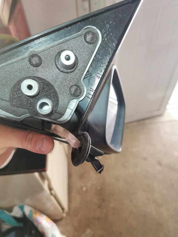

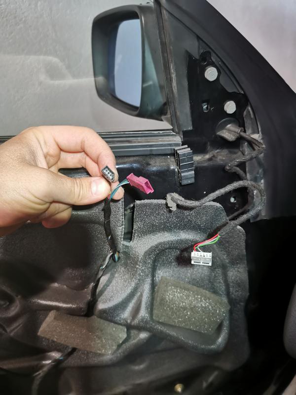

Mon problème est que les rétroviseurs n'ont jamais fonctionné donc j'ai démonté les garnitures de portes et les rétroviseurs et je me suis aperçu que je rétro gauche n'était pas branché au faisceau de la voiture. Pire encore, la fiche du retro gauche est différente de celle du faisceau de la voiture ! S'agirait il d'un rétroviseur de remplacement qui ne correspond pas aux options de ma voiture ?
Pour information, j'ai les sièges électriques avec les 3 boutons pour la mémoire.
Rétro gauche avec les deux fiches faisceau + la fiche rétro a droite
Retro droit avec une sorte de fil plat multiconducteur
Le problème est que même le retro droit qui était branché au faisceau ne répondait pas à la commande du réglage.
Je me suis aperçu que le seul moyen de le faire fonctionner était de rajouter un fusible à l'emplacement des rétroviseurs sur le schéma. Mais même en faisant ça il fonctionnait de manière aléatoire donc jai retiré le fusible.
