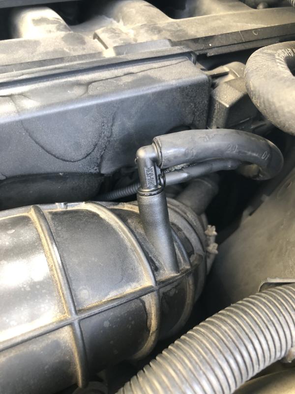

Ah !!! j'ai une réaction quand je pulvérise le truc en plastic tout de suite après le débitmètre, le régime monte un peu, la ou il y à une grosse et une petite durite qui va dans le manchon d'admission, je n'ai plus de nettoyant frein, je vais tenter un aller retour pour en chercher !
- Messages : 23736
Cette durite??
https://www.realoem.com/bmw/fr/showpart ... Id=13_0905
inspectes la bien ,elle doit être craquelée ou fendue
Cette durite??

Oui par là, alors le manchon en soi, pour l'instant il à l'air d'aller bien, malgré un aspect visuel et au toucher assez rugueux, lui ne réagit pas, en revanche ça réagit quand j'asperge le raccord en plastic rigide ou viennent la petite et grosse durite ( dépression ? )
j'ai cherché deux bombes de nettoyants freins pour tester un peu mieux.
- quand je débranche le débitmètre, ça ne me fait pas de voyant moteur au tdb, mais le voyant est réapparu plus tard sur la route, à part le ralenti foireux RAS, j'ai initialisé la conso, et je trouve mes 8l/100, RAS de ce coté là, pas de perte de puissance, pas d'a-coups ou autre joyeuseté.
- quand le débitmètre est débranché je n'ai pas les accrocs au retour au ralenti, c'est fluide, mis à part que le ralenti est trop bas c'est fluide.
- si elle va pour caler, elle remets un coup d'accel pour ne pas caler, sans que je fasse quoi que ce soit.
La grosse durite, je ne la sens pas, j'avais déjà voulu l'enlever pour tomber le manchon et le nettoyer, mais c'était assez friable je n'ai pas osé l'enlever.
La petite durite courte à été changée il y a 2-3 ans, elle était en très mauvais état, mais encore étanche.
Et d'avoir trifouillé cette pièce en plastique ou vienne les deux durites, j'ai l'impression que le souci était un peu plus doux, quelques instants.
Bon c'est à peu près sur qu'il y a une prise d'air cet endroit, je vais tenter de localiser un peu mieux le souci, mais quoi qu'il arrive, 310000km, c'est pas un luxe de remplacer cet ensemble, le manchon et les durites, non ?

- Messages : 23736
Non, c'est certainlectrica a écrit : ↑lun. 2 juin 2025 19:20 Oui par là, alors le manchon en soi, pour l'instant il à l'air d'aller bien, malgré un aspect visuel et au toucher assez rugueux, lui ne réagit pas, en revanche ça réagit quand j'asperge le raccord en plastic rigide ou viennent la petite et grosse durite ( dépression ? )
sort tt l'ensemble et inspectes bien

Oui, cet aprem je vais commander de quoi remplacer par la.
J’ai essayé d’isoler tant bien que mal les différents éléments, et c’est clairement au niveau des deux durites que ça tire de l’air.
Bref, y’a pas de débat, je remplace.

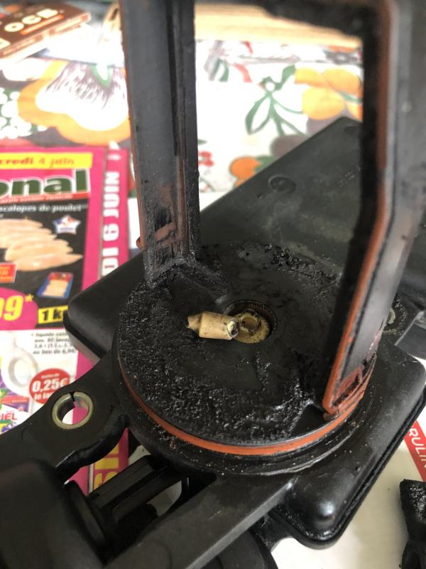

Je suis entrain de démonter pour changer durites et manchon…
Bon, valve disa hors service.
J’espère que je m’en sors avec un kit de réparation.
Je vais commander un kit de réparation, la valve semble étanche, quand je la bouche avec un doigt le volet ne revient pas complètement à zéro.
Et quand j’enlève mon doigt, clac ça retourne à zéro.
J’ai toujours suspecté cette valve, le bruit dans le collecteur d’adm était suspectement typique.
Mais ça je dois l’avoir depuis que j’ai la voiture.
Je vais la redécouvrir après avoir retapé tout ça !
- Messages : 23736
oui, les kits réparation marchent très bien

Too late j’ai commandé l’autre, ma foi quelques euros en plus, mais pour le même produit en effet.
Celui que j’ai commandé est spécifié pour M54b30. Dans un monde idéal ça devrait être ok, et d’ailleurs c’est censé arriver aujourd’hui.
J’ai une semaine de taf qui a sauté la semaine prochaine, du coup je vais pouvoir continuer la retape de la 330 sans interruption !
Et je vois pas mal d’huile dans ce coin, acoup sûr j’ai le joint du bloc filtre à huile à remplacer…
Si déjà c’est démonté par la…
Puis le douloureux bloc ABS est accessible aussi. Je vais relancer cette histoire aussi, qui est mon souci principal à la base !

Je viens de remonter la DISA et les manchons, durites. Et ça à l'air d'être rentré dans l'ordre. Le ralenti est ok, le retour au ralenti parfois ça descends un peu bas mais il se stabilise naturellement, je ne me dis pas qu'il y à un souci, plus de voyant moteur ni tremblements
Ça me donne envie de tomber l'adm pour changer les joints et faire un check, à voir, maintenant je vais devoir m'attaquer au douloureux bloc ABS.
J'ai l'impression d'être mieux maintenu dans le siège à bas régime, le haut régime prends peut être les tours un poil plus rapidement, la valve était coincée en position quasi fermée.
Voila, un grand merci gyropinpon.
et à tout de suite sur mon post ABS
