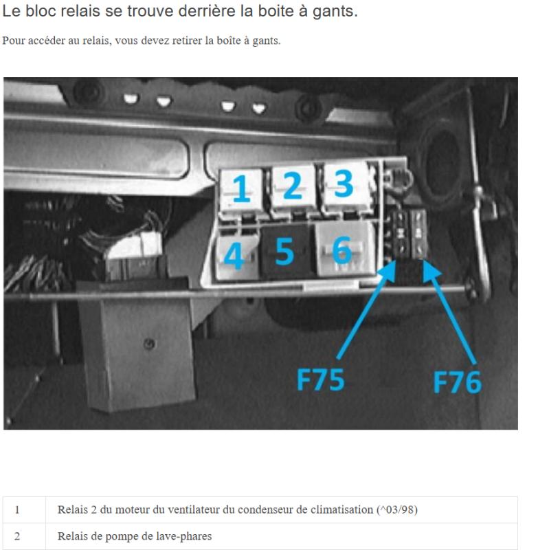

le tic que tu entends , je pense que c'est le relais , il faut l'identifier , et commencer par lui

Sais tu me dire quel relais et son emplacement ?
Merci d'avance.
Owen
Messages : 10
Inscription : mer. 20 août 2025 10:46
VIN 1 : BS17505
Véhicule 1 : E39 M51 Pr09/96 Lim Tr:Manual TrM:Unknown
Message par Owen »
Je trouve sur les schémas en ligne un relais de pompe lave phare dans la boite a relais derrière la boite à gant, possiblement celui que tu entends faire tic
https://fusiblefr.com/bmw/schema-boite- ... 5-e39.html
Bonne recherche
