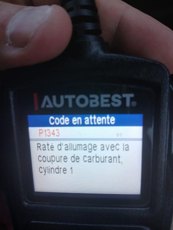

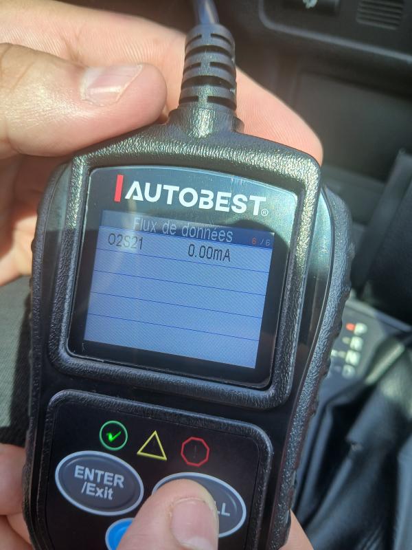

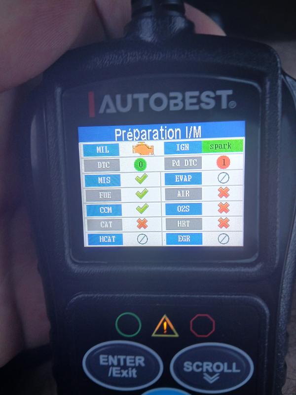

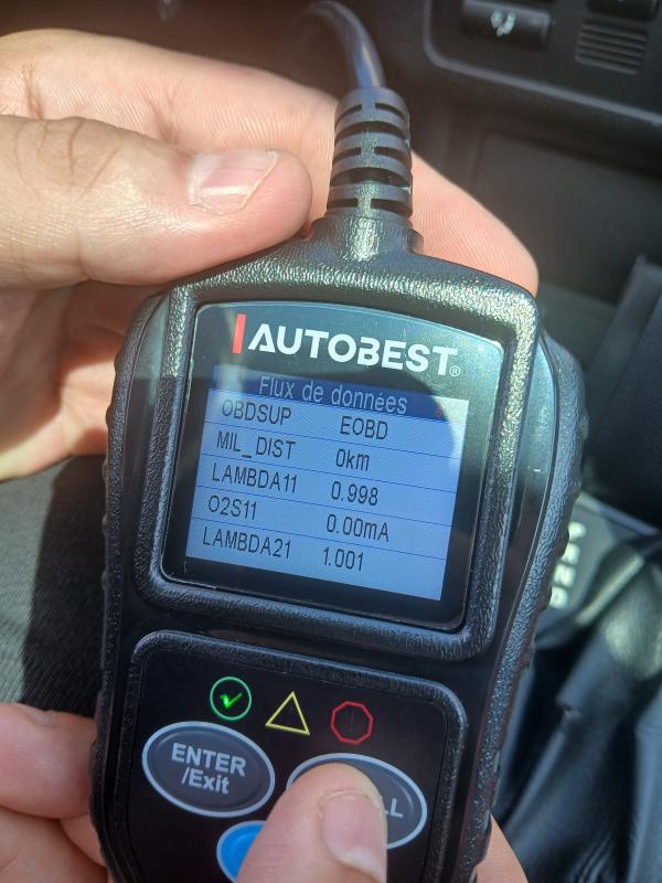

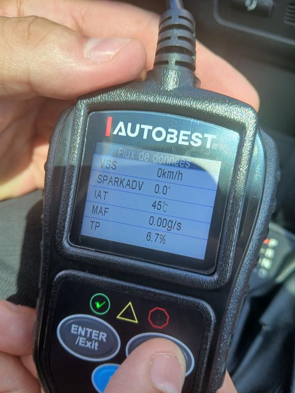

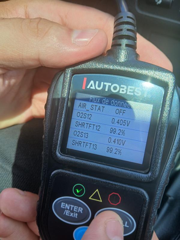

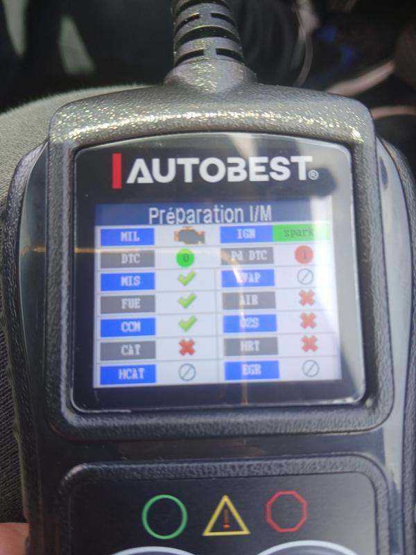

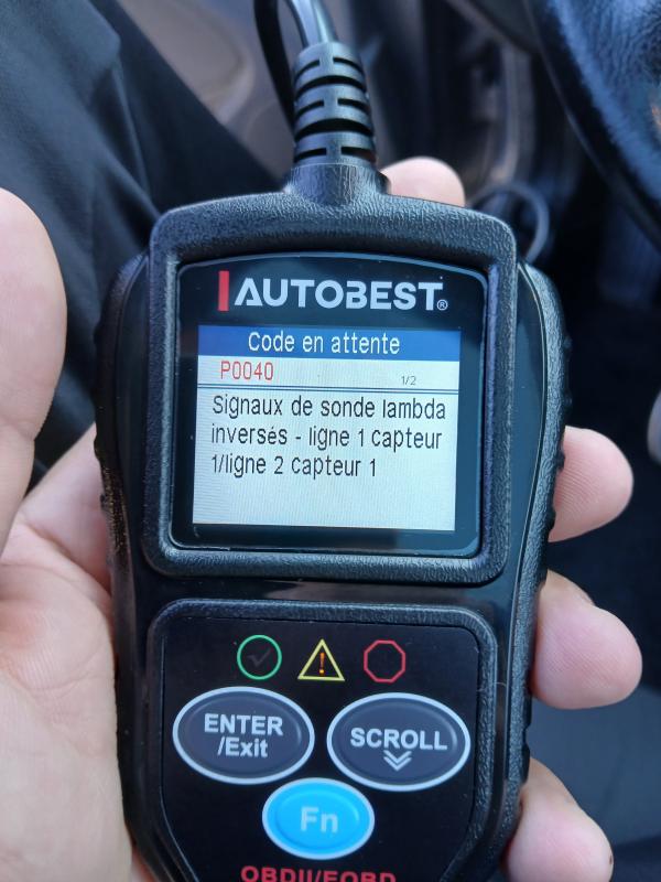

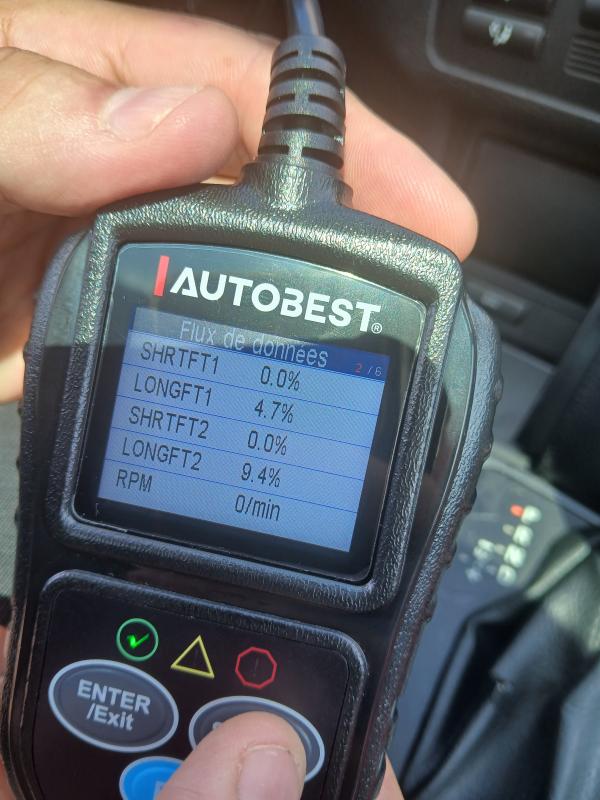

Voici quelques photo du petit lecteur obd que j'ai acheter j'ai du mal à interpréter

Après les erreurs sont noté et claire pas réellement besoin de connaître l'appareil ? Enfin je pense donc je reste un peut dans le flou je suis novice en mécanique donc la j'ai commander 2 sonde lambda pour l'échappement, 4 bougie bosh , 4 bobines, filtre à carburant et je vais remplacer tout sa en espérant régler le problème

Tony62-E46 a écrit : ↑lun. 16 juin 2025 20:59 Après les erreurs sont noté et claire pas réellement besoin de connaître l'appareil ? Enfin je pense donc je reste un peut dans le flou je suis novice en mécanique donc la j'ai commander 2 sonde lambda pour l'échappement, 4 bougie bosh , 4 bobines, filtre à carburant et je vais remplacer tout sa en espérant régler le problème
Les codes erreurs sont une chose mais les acquisitions de données, en temps réel, en sont une autre...
Comment sont les électrodes des bougies ?? La coloration, l'état peuvent donner de bonnes indications.
