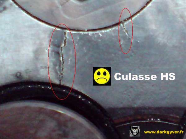

du LDR dans le carter d'huile , c'est quand même pas bon signe .
perte de puissance ??
Les compressions pas dans le LDR ??
Tu peux tenter , après avoir vidanger , tu remets de l'huile bas de gamme , tu refais le niveau de LDR . tu roules pas très loin de chez toi de façon à pouvoir rentrer .
surveille une éventuelle montée en Température .
tu laisses reposer tte la nuit ; si le lendemain le bout de ta jauge est propre et noir après c'est que tu as de nouveau du LDR dans l'huile .
Déposes tes injecteurs , et mets un cp de démarreur ,si tu as du LDR qui en ressors ,la messe est dite :pamafau:
dans le meilleur des cas JDC

En revanche, je pense effectivement que les compressions passent dans le LDR
Je vais essayer la technique des injecteurs, mais je sais d'avance ce qui va se passer :cry:
Si j'ai du LDR qui sort, c'est synonyme d'une culasse fissurée ?
On m'avait parlé d'un produit pour faire "des soudures bloc moteur", est-ce que c'est utile dans mon cas, si la culasse est bel et bien fissurée, ça ne suffira pas non ?

oubli , même pas en rêve .... :pamafau:
Tu peux aussi faire un test CO2
