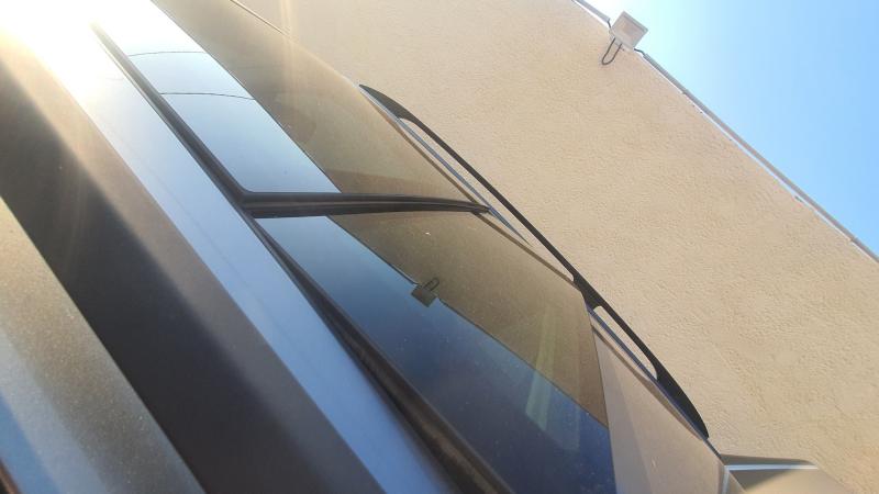

la semaine derniere en quittant mon travail je retrouve mon x5 avec les deux vitres av ouvertes a fond les deux vitres ar a demie ouvertes et le toit pano avec les deux volets ouvert en inclinaison ....
De la je cherche a refermer tout ca mais pour le toit rien il refuse la fermeture du petit volet ar ...
je trouve la solution pour le refermer et tapant avec un long tourne vis sur les deux pièces en triangle dans la glissière et depuis j'ai debrancher le bouton de commande
Quelqu un as il déjà eu soucis de toit pano sur le petit volet sachant que le grand fonctionne en inclinaison et en coulissant ....
j'ai aussi proceder a une réinitialisation du toit mais rien le petit volet refuse de retourner a sa place ...
merci pour vos remarques et vos conseils
une petite photo du panneau ar qui ne veux pas rentrer
