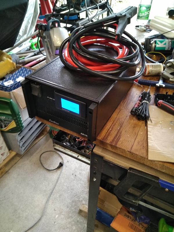

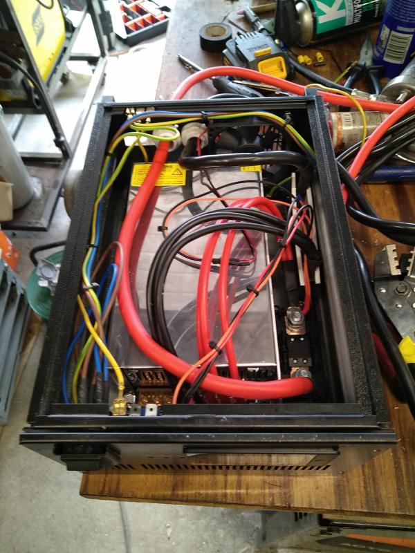

J'en ai fabriqué une avec une alim régulée de 80A sous 13,8V.
J'ai trouvé ça sur Ali.
+/- 100€.
Ensuite cablage, mise en place ventilateur, afficheur de contrôle et montage du tout dans un boîtier d'un ancien ampli audio.
Total 200€.Image
