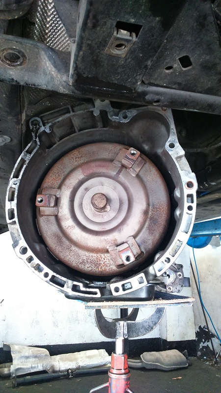

- Messages : 23736
Kristoupher a écrit : ↑lun. 24 nov. 2025 14:01 Salut,
merci pour ta réponse la vidéo est toop !
Je me suis procuré le manuel de réparation ca va m'aider !
Je sais pas encore si je tombe le moteur mais ce serait plus simple.
Je vais en profiter pour changer le carter de boite automatique et vérifier aussi l'embrayage.
sur les boites auto, c'est un convertisseur de couple , d'ailleurs si tu dépose le moteur, veille bien à ce qu'il reste bien dans la cloche de la boite .
les disques sont DANS la boite
