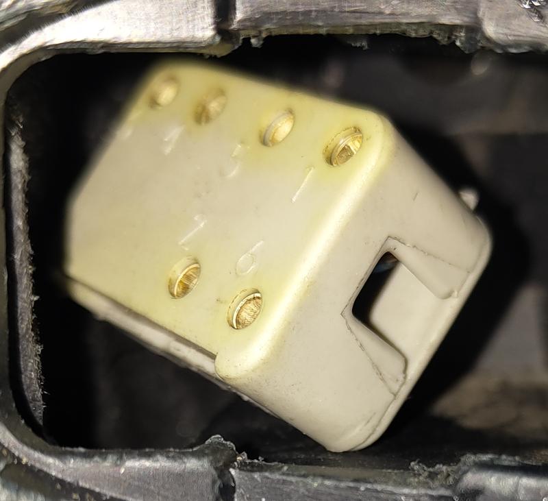

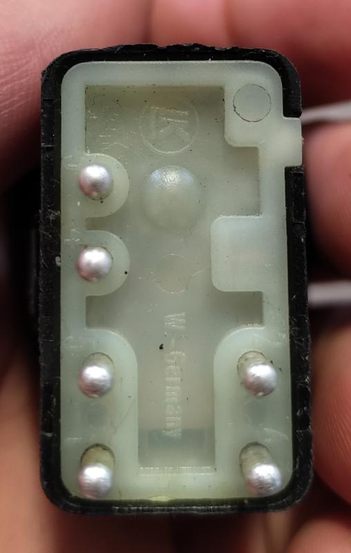

Voici le problème : j'ai démonter sans faire exprès la cosse pour le boutons de réglage de mes rétro électrique (sur E36 316i compacte).

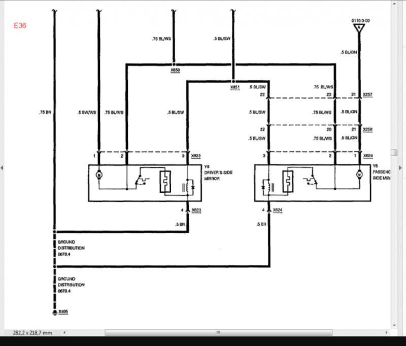

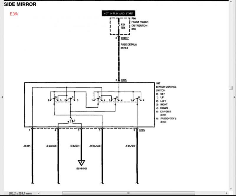

J'ai cherché des schémas électriques de câblage mais je n'y comprends pas grand chose surtout je n'est pas l'impression que c'est les bons, par doute je vous les remets en PJ avec la photo de la cosse et de la commande.
Si vous pouvez me filer un coup de main pour que je puisse le rebrancher sa serait top🙏

Enfaite les files de la cosse sont mélangé, je l'ai remonter comme ça pour pas que ça traine, il me faudrait le bonne ordre des câble dans la cosse
PIN 1 Marron
PIN 4 NOIR/BLANC
PIN 6 BLEU/VERT
PIN 5 BLEU/BLANC
PIN 3 BLEU / NOIR
C'est juste le schéma que tu as au dessus :pamafau:
