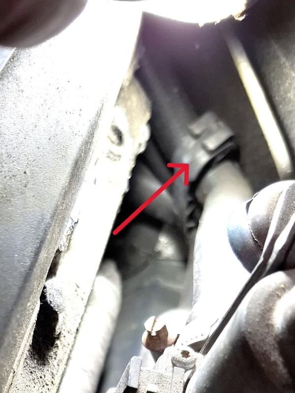

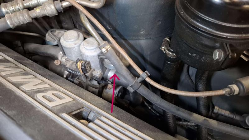

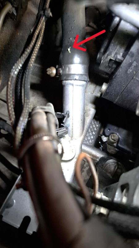

J'ai une durite de chauffage qui a lâché derrière le moteur. C'est celle qui sort de la culasse côté passager. Cela a provoqué un nuage blanc énorme quand je roulais, vu que le LDR descendait directement sur le collecteur.

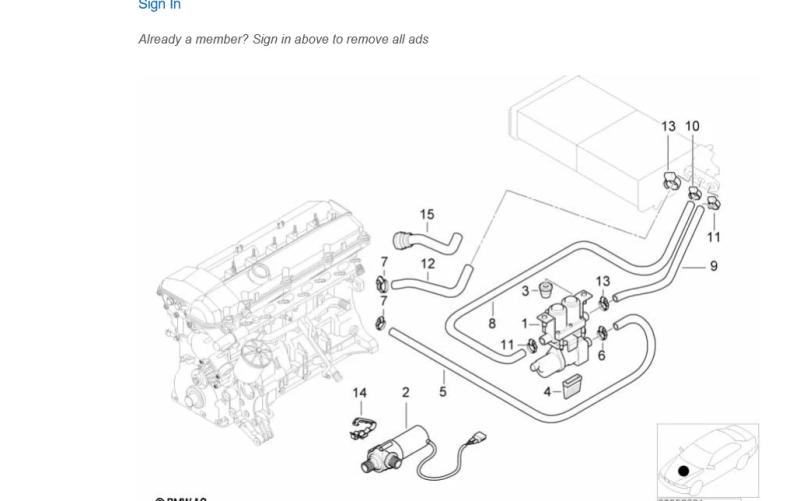

La durite passe derrière le moteur et reviens ici, derrière la pompe à eau additionnelle.
Je me dis que je remplacerai bien les 4 durites qui passent derrière le moteur, vu que la voiture a 272 000 et 29 ans bientôt.
Et pour défaire ça sur la contre-aile, ça va être encore un pur bonheur, je le sens:
Question:
- Est-ce que vous pensez aussi qu'il faut remplacer les 4 durites ?
- La pompe additionnelle est-elle fiable ? Ce serait le moment de la changer vu que je vais tout démonter mais le prix me fais très peur...
BMW E39 535ia phase 1
Oui à y être fais les 4 , je dirai même mieux , fais le tour des durites , à vidanger ................
pour la ppe additionnelle, si elle fonctionne , elle fonctionne , ou alors , tu la remplace par anticipation, pour ne plus y revenir .
