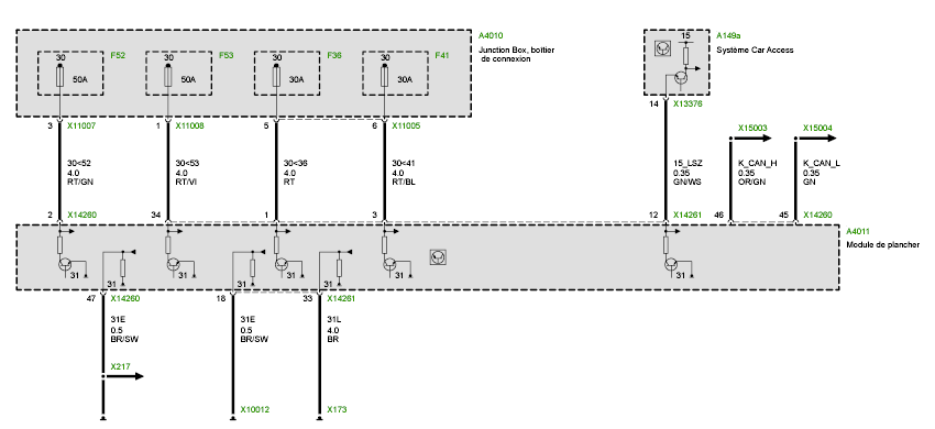

A4011 Module de plancher
Comme tu peux voir, c'est lui qui gère tout ce qui est clignotement et détresses
Je navigue dans le brouillard de manière logique :lire:
en suivant les pistes des symptômes que tu décris!
car avec ces réseaux, tout est lié :pamafau:
pas évident!!! :rougi:

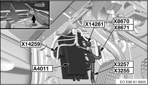

Répertoire des connecteurs
Numéro à X broches, couleur Désignation
X14259 26 broches, noir Connecteur de composant Module de plancher
X14260 51 broches, noir Connecteur de composant Module de plancher
X14261 51 broches, noir Connecteur de composant Module de plancher

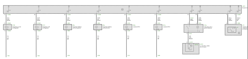

a mon avis, c'est ce module plancher qui centralise le problème à la fois éclairage (clignotements), contacteurs de portes, lève vitres, centralisation!
Tous tes problèmes passent par lui!
comme s'il ne fonctionnait plus!!!!!!!!!!!!!
19 E Signal, marche arrière Contacteur de phares de recul
est ce que ce feu marche arrière fonctionne???????
à mon avis............ non!
tes phares éclairent le sol ou en l'air??????? (hauteur de site hors service??????)
Ce module est relié au bus K
j'essaie de voir l'effet si tu le débranches pour essai!
