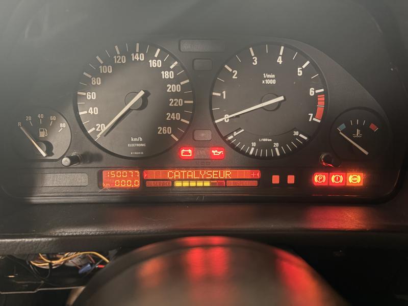

Tout les messages possibles....
-pression d'huile
-pression pneus ar/av droite/gauche
-catalyseur (elle est decata -option de chez BMW)
-feux stop
En roulant, c'est porte ouverte, coffre ouvert etc....

Oui, il y a l'aiguille de consommation instantanée qui beugue totalement.
Elle reste bloquer sur 10 litres au ralenti, puis varie selon son envie.
Pas d'autres soucis sinon.

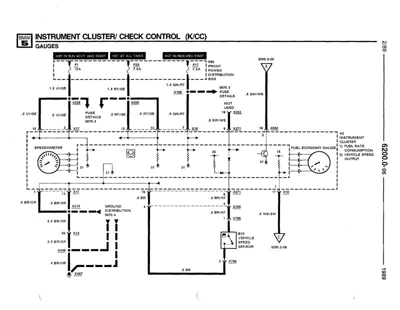

Désolé Darkgyver..
Mais j’ai du mal à comprendre le schéma..
Si tu peux m’expliquer un peu plus dans en détails
je suppose que tu veux parler de lui
il montre ton combiné instrument (bloc compteur)
la partie encadrée est schématiquement celle qui envoie les messages d'erreur
et la montre tout à droite est la jauge de consommation instantanée
je te disais de remplacer le fusible 17 car c'est le seul à être alimenté en position "run and start" les autres c'est toujours"!
donc le seul à correspondre à ton prob!
pour fonctionner, un circuit électrique a besoin d'un + et un -
le fusible est le +
fusible 17 est à remplacer pour être certain de supprimer cette cause possible, même si la probabilité est infime!
le moins -- est la masse (n'importe quelle partie métallique de ta voiture) et est en bas à gauche du schéma prise x17 du combiné
fil brun/orange pin 1 et pin13
tu vois deux fils bruns/orange reliés à la masse (en dessous en x497)
ils arrivent pin 1 et pin 13 de la prise X17 du combiné
tu dois maintenant vérifier que le fil -- est effectivement relié à la masse
il va falloir lire ceci! c'est expliqué comment faire!

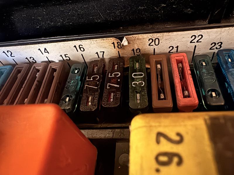

j'ai vérifié les fusibles. c'est ok
Dernière modification par Vincent68 le sam. 25 avr. 2026 18:38, modifié 1 fois.
Vincent68
Messages : 96
Inscription : mer. 4 nov. 2015 19:43
Niveau Technique Automobile : Je me débrouille....
VIN 1 : 3173264
Véhicule 1 : E34 M30 Pr06/88 Lim Tr:Manual TrM:Unknown
Localisation : Haut-Rhin
Message par Vincent68 »
Il y a eu un échauffement au niveau du 18/19
Vincent68 a écrit : ↑sam. 25 avr. 2026 18:33 Il y a eu un échauffement au niveau du 18/19
:+: exactement!
on voit aussi que le filament du 20 (qui sert au combiné TDB) est allongé et déformé: peut être sous l'effet de la chaleur (à voir de plus près)
et à remplacer de préférence
