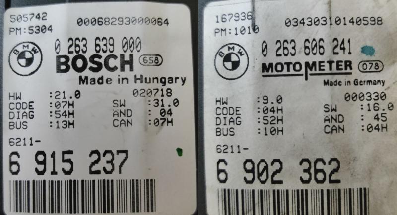

J'ai également reçu un "nouveau" tableau de bord qui est quassiment identique au miens, mais il ne fonctionne que partiellement.

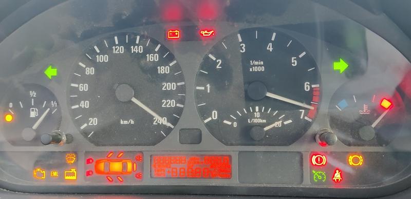

Toutes les aiguilles sont OK, rétro-éclairage variable OK, mais ils semble manquer des voyants (avec le test 2.0) :
Pour ceux dont je suis sûr de leur non-fonctionnement :
- plein phare
- ABS
- airbag (car il m'en manque un)
Pour le commodo de gauche, les clignotants, appel de phare et plein phare fonctionnent avec les 2 TDB.
Mais uniquement les voyants et tic-tac des clignotants fonctionnent sur le nouveau TDB (c-à-d pas de voyant de plein phare).
Pour le commodo de droite, toutes les commandes d'essuie-glace ne fonctionnent pas, mais le lave-glace oui.
(j'ai l'impression que le lave-glace met plus de temps à se déclencher avec le nouveau TDB :suspect: )
Et c'est peut-être un coïncidence, mais je viens de remarquer que la lumière du plafonnier (qui avait des "plusations" avant) ne fonctionnement plus, ni à l'ouverture de porte, ni si j'appuie dessus.
Mais toutes les autres lumières de l'habitacle sont OK.
(biensur, je dois regarder l'ampoule et le fusible, mais j'ai manqué de temps aujourd'hui..)
il ne reste plus qu'un code erreur qui semble normal (ajoutée dans le post dédié)
Il y a aussi le kilométrage qui semble être sauvegardé dans le TBD, ducoup je viens de prendre ~100k bornes d'un coup :mdr2:
Je ne compte pas la vendre prochainement, mais ca ne reste pas très propre d'avoir un faux kilométrage (argus en cas d'épave ?).
Mais tant qu'elle roule c'est le plus important :jap:
Les TBD sont similaires, mais pas identique.
L'original à gauche et le nouveau à droite :
Avoir autant de différences dans ces 7 caractéristiques semblerait expliquer le fonctionnement imcomplet du nouveau TDB ? :scratch:
Dans tous les cas, j'ai réusssi à en trouver un avec les 7 mêmes valeurs, mais je ne l'aurais que d'içi une semaine car il vient d'Europe de l'est.

Messages : 23735
Re
Bonne nouvelle, déjà elle démarre .
Pour ton TDB , si tu n'as pas exactement les m^mes refs , tu auras tjrs des bugs
