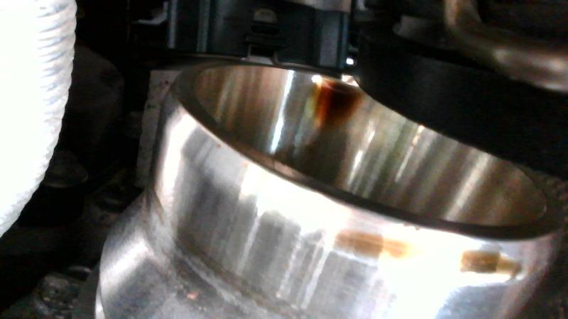

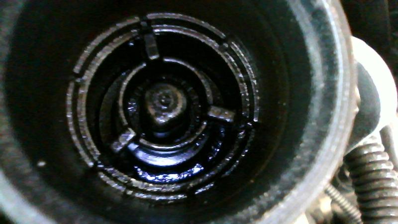

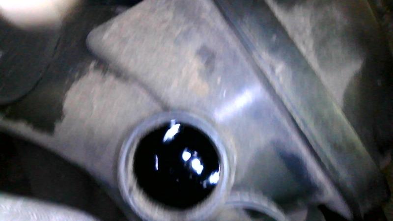

ci joints quelques photos...j'ai un peu plus d'huile dans le conduit d'admission au niveau de l'arrivée en provenance de la droite face au moteur (connecteur plus petit que celui du reniflard). Image
Coté reniflard en haut voila ce que ca donne Image
huile dans turbo Image

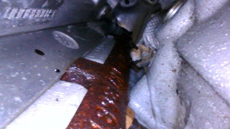

derrière le turbo au niveau admission Image

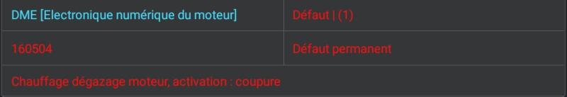

j'ai un défaut sur icarsoft : Image

Pour la goute d'huile du turbo ,rien d'anormal
Quant au défaut 160504 regardes si tu n'as pas une coupure sur le circuit de chauffage de dégazage

Tu as investigué sur ton défaut 160504 ??
sur ton reniflard , tu n'as pas une petite broche électrique ???

non je ne vois pas de broche mis à part la prise en bas...le défaut a également disparu...le phénomène est plus présent avec des hautes températures extérieures (>25°), sollicitation de puissance avec moteur chaud...c'est vrai que ca fait débitmètre hors service pour autant il est neuf et c'est un pierburg...sur la 530, j'avais eu aussi un truc dans le genre avec un injecteur ceci dit...là je suis en essence, je ne sais pas si c'est pareil?

Oui effectivement la prise en bas… j’ai mal compris
E39 530D touring 614 000 km (en stockage bonhomme de boite HS)
F20 118 i 2018
M53 X5 400 000 km
1/ c'est ta résistance qui est hors service
2/ tu as un fil de coupé
Si elle transmet de fausses infos / ou pas du tout ,à ta DME , il est fort possible, si on se fit au code défaut ,que ton Problème vient de là
