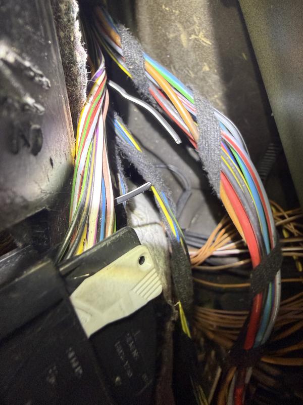

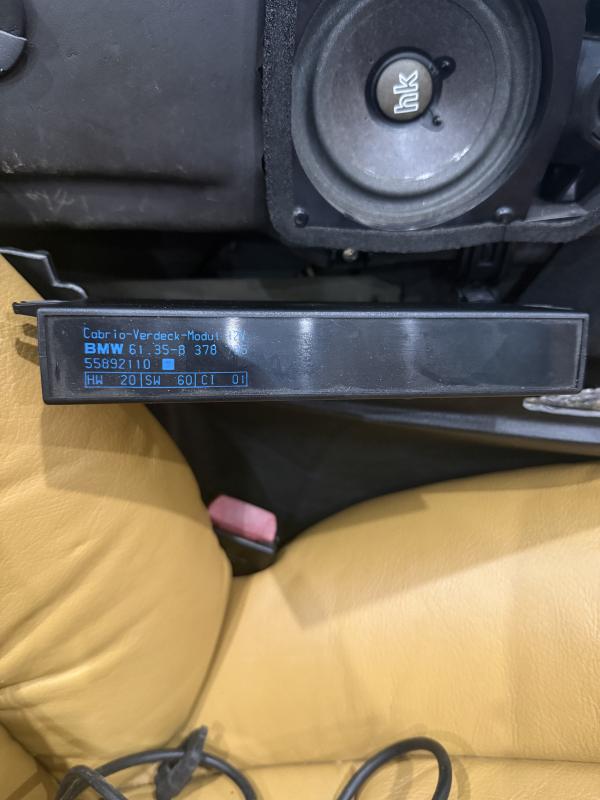

J’ai démonter et chercher pas mal se soir, au niveau du « cabrio Verdeck Modul » et un petit fil noir et blanc est couper net. Quelqu’un peut certifier que c’est un contacteur du verrouillage du toit ? Je retrouve un câble identique qui arrive au moteur dans le toit.

Messages : 23735
je pense que tu as ta panne .
Tiens nous au jus après réparation
