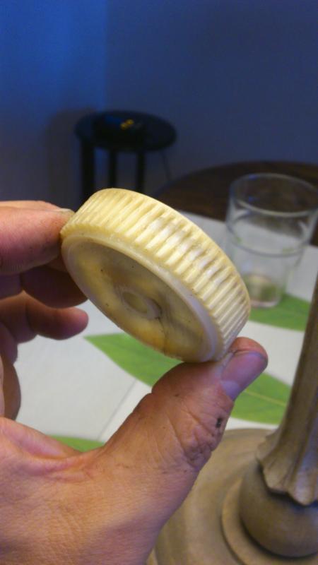

J’ai un problème avec la vitre électrique conducteur.
Le problème a commencé par un blocage (plus de monter, plus de descente)
J’entendais le contact s’enclencher
Ensuite j’ai démonté le panneau de porte pour voir, j’ai réussi à la débloquer, mais maintenant ça descend correctement mais en montant j’ai comme plusieurs débrayage à différents points qui font un bruit horrible (comme si il y avait un point dur).

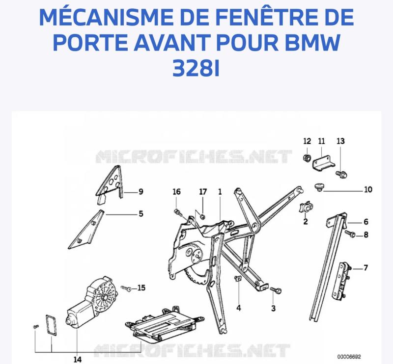

Elle est Où ?
Sachant que j a changé le moteur et le mécanisme.
Elle est Où ?

- Messages : 23735
elle est dans le boitier noir du moteur .
c'est un moteur neuf ou d'occaz ??
sinon retires le moteur, et regardes manuellement si ton compas force qque part

Bonjour
J'ai les deux, neuf et le moteur d origine.
Cela a commencer avec le moteur neuf et j'ai ensuite remis celui d origine.
Les deux font la même chose.
Je vais ouvrir pour voir chaque moteur.
