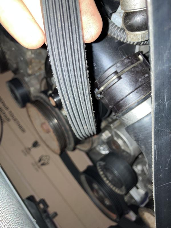

Mes courroies m’ont l’air vraiment clean mais mes galets semblent bel et bien fatigués, non?

Déjà,ton galet tendeur est bien sec. Comme dit Fab il faut aussi que tu contrôles , l'alternateur , la roue libre du compresseur, la D.A .
Quant à la Ppe eau , tu peux aussi regarder, mais je pense qu'elle fuirait
