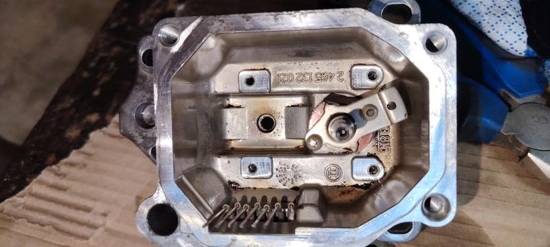

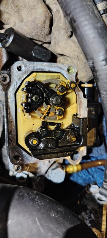

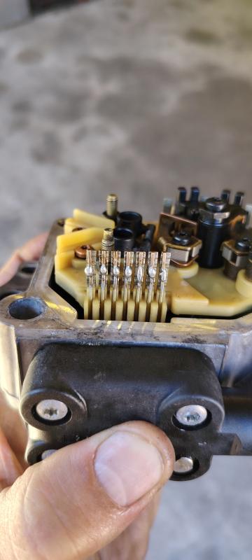

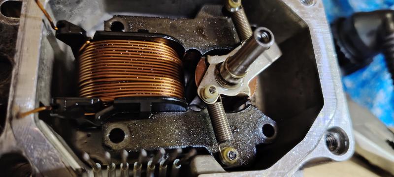

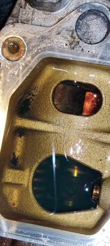

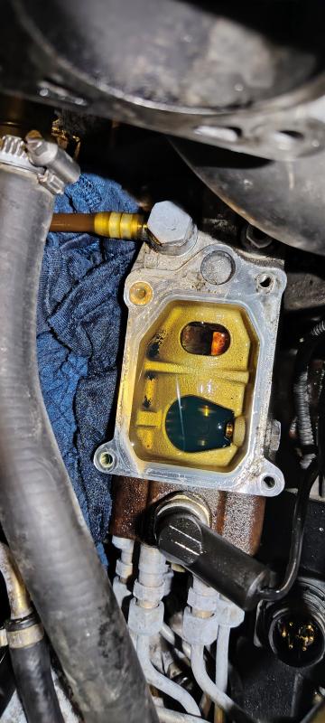

J'ai démonté le couvercle de l'actuateur (et donc l'actuateur en fait mais sans l'ouvrir en dessoudant les connections) je l'ai remonté en le réglant comme indiqué, aucun souci, moteur qui démarre toujours nickel et qui déconne toujours de la même manière...

En même temps un actuateur sale m'empêcherait il de façon aussi régulière d'accéder à un régime moteur plus élevé? Je veux dire ça ne devrait pas être aussi régulier si?

Il suffit q'un peu de saleté soit passée au travers du filtre , attention je ne dis pas que ce n'est pas tiré par les cheveux, mais j'ai tellement vu de conneries que plus rien ne me surprend .
Tu n'as pas vu de limaille quand tu as déposé l'actuateur ??
C'est un inductif ou un à pistes ??
Pour la pression , il faut monter un mano de pression sur le retour de fuite de la Ppi

J'ai du mal honnêtement à dissocier les deux types d'actuateurs?
Existe-il un tutoriel qui permette d'apprendre à discerner l'un de l'autre ?
En tout cas je suis preneur pour tester la pression avec le Mano sur le retour, jamais fait mais je demande y'a apprendre...
Je t'emprunterai bien volontiers ton Mano, je peux te laisser une caution au besoin !
Merci encore pour ton aide !!
Si d'autres ont des idées, je suis preneur...
Cdlt

c'est un inductif cracra on dirai ..

Donc selon toi, je tente la grosse réparation/nettoyage? ? Démontage, soudure etc ?
J'ai aspiré les saletés présentes sur la photo avant remontage avec une seringue... Mais la pompe reste ssez sale e' elle-même, bien enrobée, d'une jolie mélasse...

<< Donc selon toi, je tente la grosse réparation/nettoyage? ? Démontage, soudure etc ? >>
Si tu sais vraiment dans quoi tu mets les mains ...... Evites tt de même les soudures dans un 1er tps
ça peut-être une des raisons , si ton tiroir de régulation ne coulisse pas bien sur le piston HP
Malheureusement si tu n’élimines pas cette piste ......
Perso ,je sais ce que je ferai , mais pour moi c'est facile , même si c'est pas ça ,je sais que ma ppe est propre

Je viens de faire l'actuateur, démontage, nettoyage, coupure, soudure remontage réglage, niquel comme sur le plan, bon comme tu dis au moins c'est propre... Mais ça n'a rien changé...
Je comprends quand même pas cette panne subite...
J'ai dans l'idée que ça doit venir de la pompe de gavage puisque c'est la seule pièce en rapport avec ce problème que j' pu changer... Et en même temps comme dirait l'autre, elle marchait bien avant avec une pompe grippée...
Comprends pas...
J'ai fait une vidéo suite au remontage, je te l'enverrais bien par whatsapp histoire que tu me dises ce que tu en penses...
Quelques photos du nettoyage et des soudures...
Comprends pas...
- Messages : 23735
ya pas que ça regardes l’état de ta ppe , la photo où l'actuateur est déposé
la 3ème photos
la 3ème photos

Oui elle est bien dégueu, je pense que je vais pas y couper, seulement je n'ai ni les outils, ni compris tout à fait le tutoriel qui traite de sa dépose repose, c'est le calage en réalité qui me fait peur... Au remontage...
