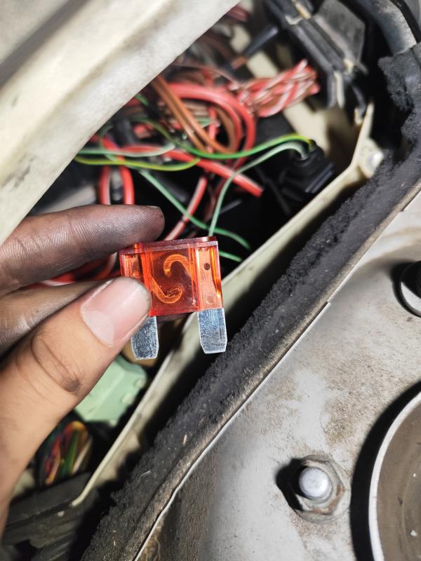

Hier en regardant en peu sous le capot, j'ai constaté que le fusible 50A dans la baie moteur était KO, je l'ai donc remplacé (aucun changement notable de mon problème à première vue)

J'ai d'ailleurs constaté qu'il avait de nouveau grillé donc il doit y avoir quelque chose qui ne lui plaît pas. Pensez vous que le bridage à 2000-2500 puisse être lié à ce fusible ?
Messages : 23735
remets un fusible,, si il claque de nouveau , c'est que tu as un cour jus sur ce circuit

C'est ce que j'avais fait mais justement il a reclaqué.
Si il a claqué sais tu me dire les vérifications que je dois faire car je ne sais pas comment vérifier le circuit de préchauffage et le circuit de ventilation de clim, sais tu me donner plus d'informations sur les vérifications à faire ?
Messages : 23735
Si tu as un fusible ,c'est que c'est un circuit d'alimentation donc 12V
tu dois avoir deux fils , un des deux touches la masse , ou le ou les modules qu'il alimente sont en court jus ,
il faut commencer par les écarter 1 par 1
si ces modules débranchés ça grille tjrs, c'est le faisceaux qui est en court jus

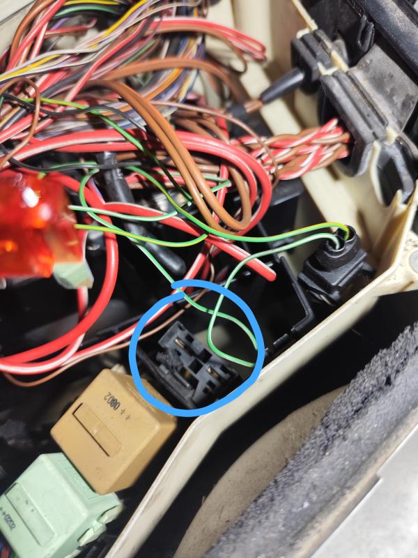

Hello, je vous apporte des petites nouvelles sur ma problématique. J'ai investigué un peu plus loin que ce fameux fusible qui ne faisait que claquer, et je pense avoir trouver la source, le ventilateur de climatisation était totalement grippé, je l'ai donc remplacé par un neuf qui lui tourne parfaitement. J'avais espoir que cela soit lié à ma problématique mais pour le moment le voiture bloque toujours à 2000 tours 😭 est ce que vous auriez d'autres idées ?
Je vais vérifier l'électrovanne de turbo des que j'ai un peu de temps mais peut être qu'avec les nouveaux éléments apportés ça peut ouvrir d'autres pistes ?

Me revoilà pour une très bonne nouvelle, j'ai enfin trouvé mon problème 😊 il m'aura fallu y passer une après midi de plus et me pencher sous la voiture pour en venir à bout, et c'était donc..........la fichue durite de dépression du support moteur qui était complètement coupé, mais dans une zone bien cachée évidemment 😅 merci à tous pour votre aide, cela m'aura permis d'en apprendre beaucoup sur ma voiture et surtout la fierté de ne pas avoir lâché.
Je vais donc classer le sujet comme résolu :content2:
