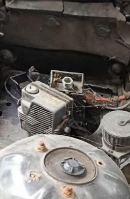

Le véhicule possède une alarme, la voici : Image
Je possède les petits clefs avec, elle est bien positionné sur OFF, donc ne devrait normalement pas poser problème
