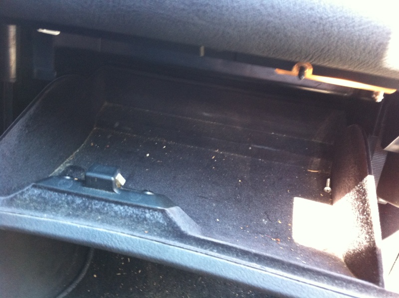

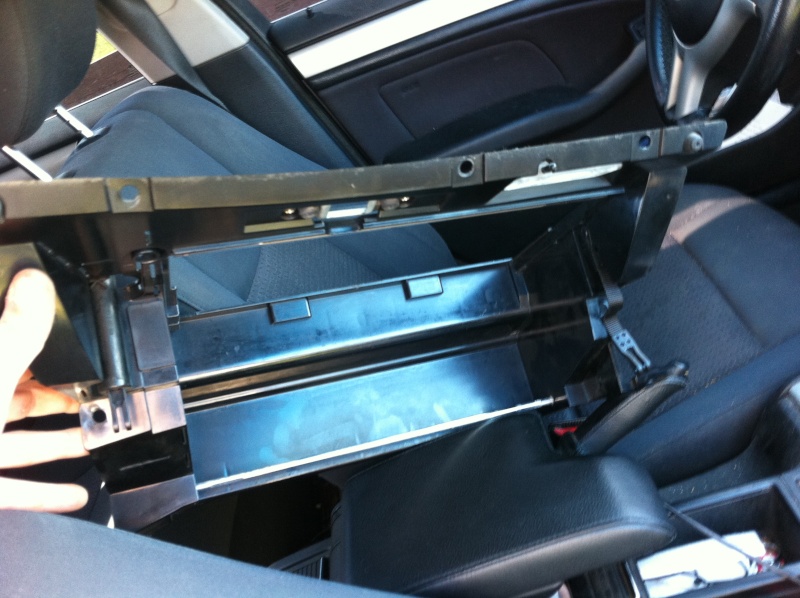

= C'est parti !! , démontage de la boite à gants ,,
déclipser les deux ergots plastiques sur les deux coté de la boite ,,

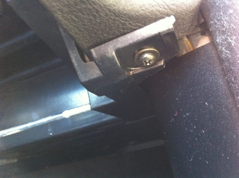

=refermé la boite à gants puis dévissé les deux charnières plastique en dessous à l'aide d'un tournevis cruciforme ,,
=Vous pouvez retiré le volet ,,

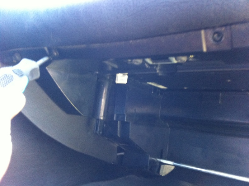

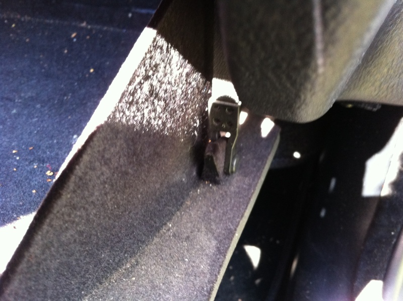

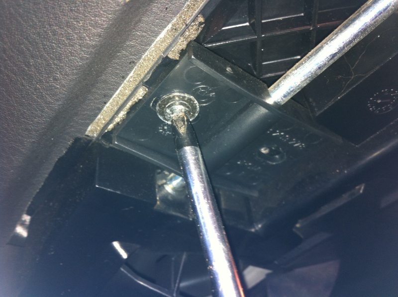

=Il va falloir déposé le fond de la boite à gants, dévissé les visses comme sur les photos .
=Sans oublié celle qui se trouve sur le côté vers le marche pied.

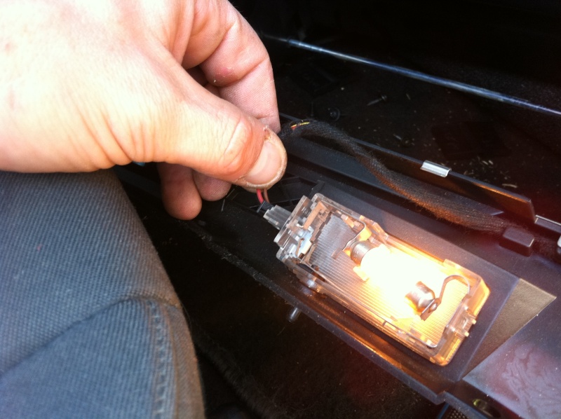

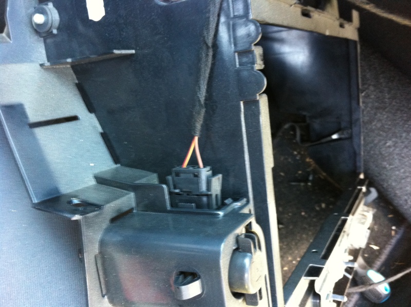

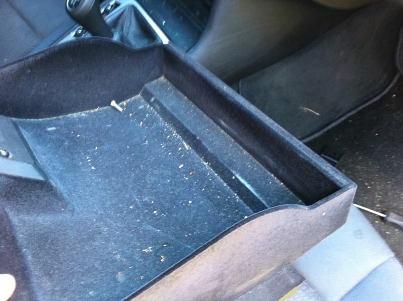

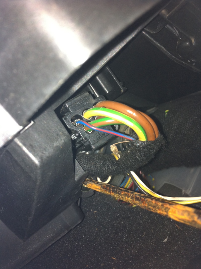

=Vous pouvez déboiter en tirant sur la base plastique doucement quand même puis débrancher les câbles .
=Puis on peut retirer le fond de boite tranquillement .

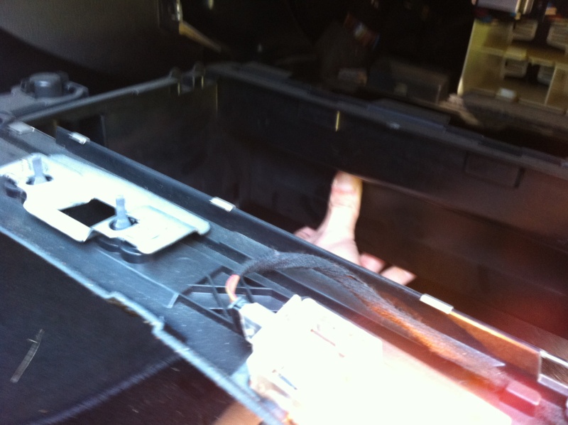

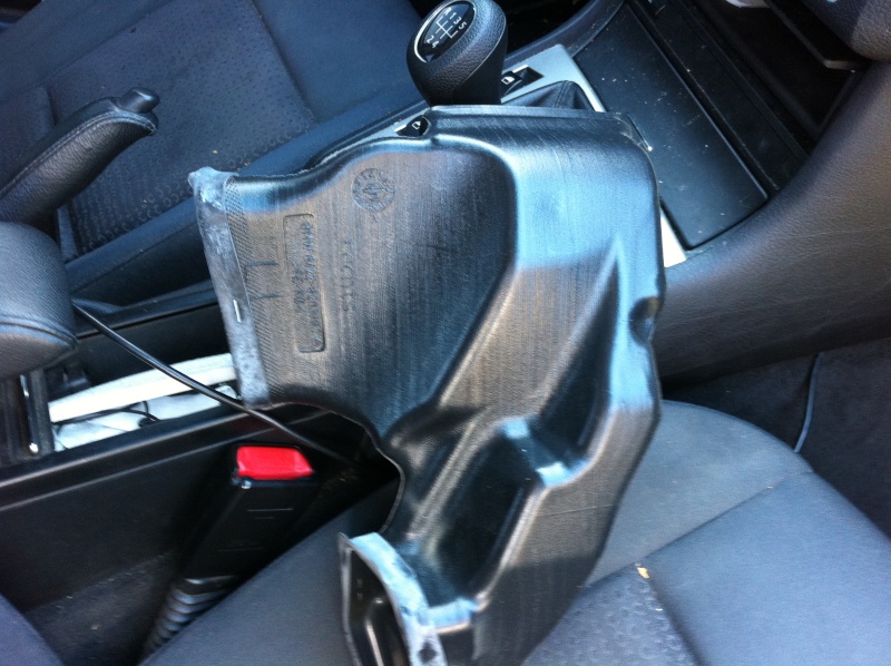

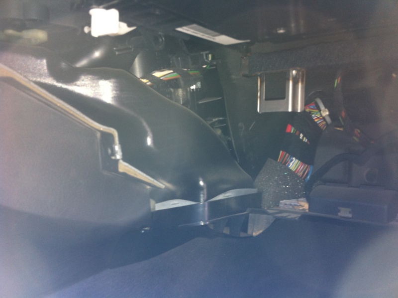

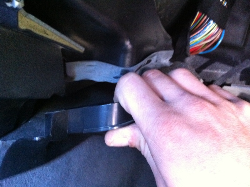

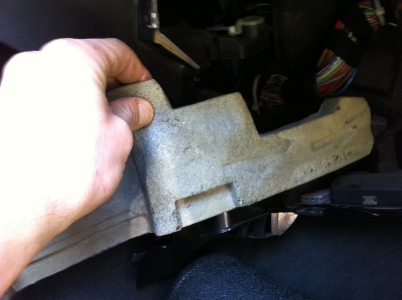

=il va falloir retirer maintenant la gaine plastique que l'ont voit ici pour avoir accès .
=Tirer sur la partie plastique en dessous de la gaine pour faire du passage .
=Déboité la gaine noir plastique en repérant déjà un peut pour le remontage, :clin:
sinon tiré dessus pour la déboitée des deux emmanchures puis sortez la, ainsi que la mousse, observez la flèche de repère pour le remontage, :clin:

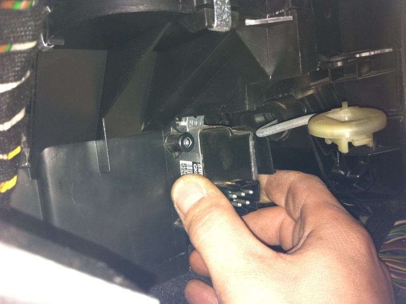

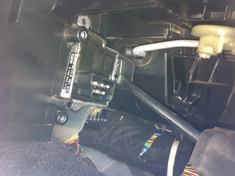

=Déclipsez maintenant le petit moteur, puis le retirer par dessous sans forcément le débrancher du faisceau .

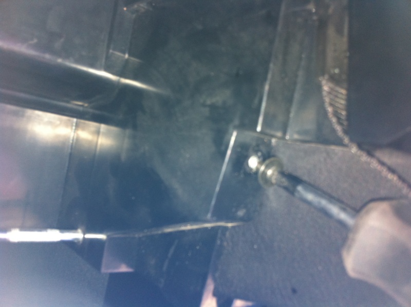

=Dévissé, les deux visses, du support de commande du moteur à l'aide d'une clé torks T20 .
=Une fois dévissé pivoté le support de façon a pouvoir sortir la commande comme ceci .

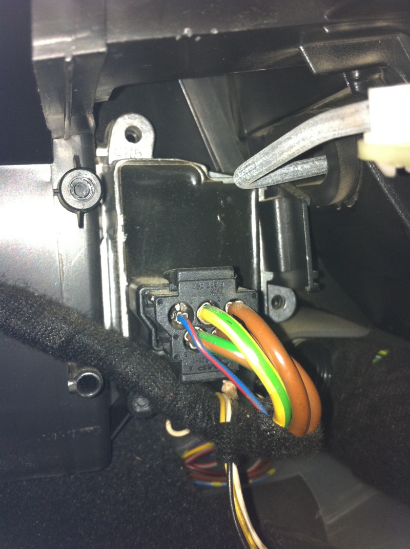

=La sonde se trouve devant vous .

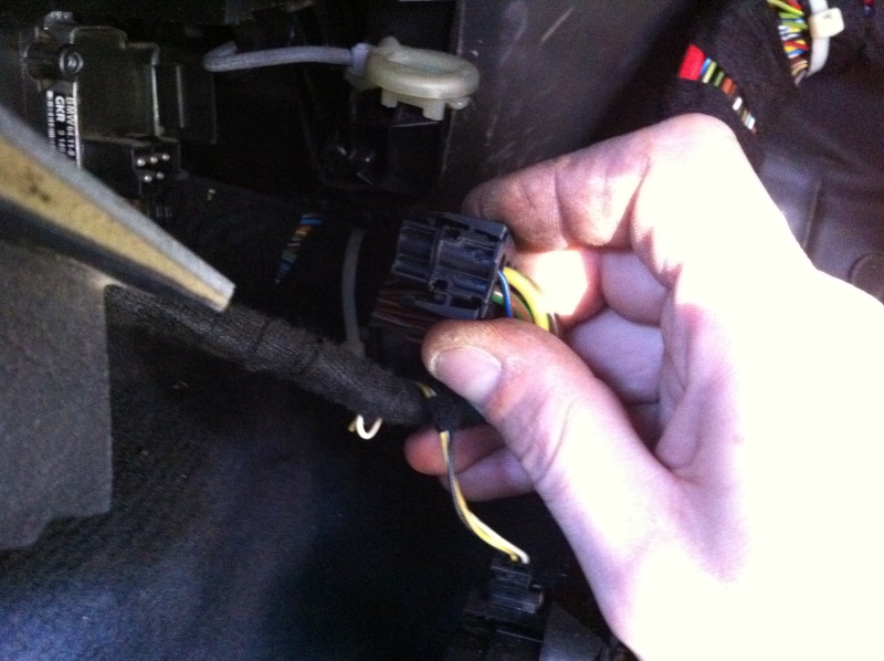

=Déclipser le faisceau en pinçant des deux côtés puis tirer .

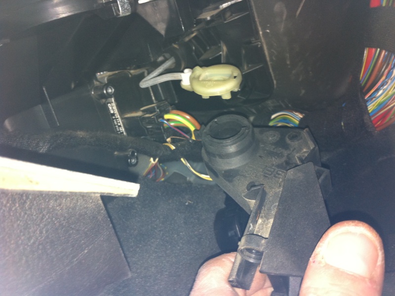

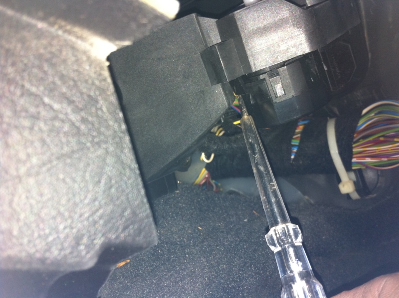

=Déclipser à l'aide d'un petit tournevis plat le maintien plastique de l'étage de sortie de soufflante .
= Tirer tranquillement, mais surement sur l'étage de sortie de soufflante pour l'extraire

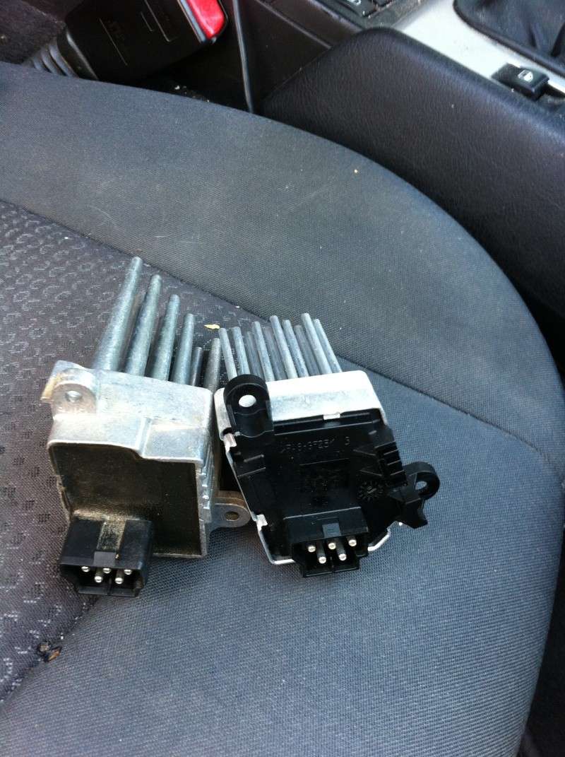

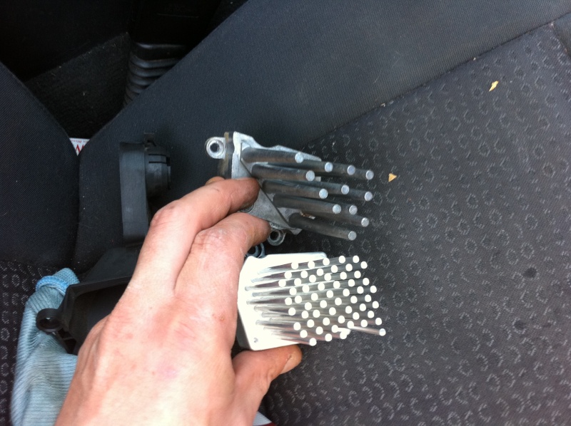

= Remettre la nouvel étage de sortie de soufflante, pour ma part une febi bilstein à 60 euros environs sur oscaro
Observez les différences .
