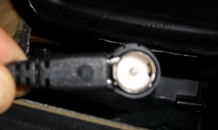

Bonsoir a tous,
j'ai récupéré ma voiture hier et le poste neuf installé dedans capte très mal la radio enfin je trouve, ni une ni deux je le sort .
je fouille sur le fofo et trouve pleins de sujets a ce propos mais aucune réponse très claires . :gr: :gr: :gr:
J'ai quand même vérifié ceci la sortie bleu du poste(alim antenne motorisé) transmet bien un 11.8 V a la pin 16 du véhicule,
la prise antenne de l'autoradio est branché a la grosse antenne du véhicule
il me reste le petit câble du véhicule
et je sais pas quoi en faire :scratch:
dois je commander un adaptateur et brancher ce petit câble a la prise antenne de l'autoradio ou j'ai plus qu'à changer d'autoradio :no: :no: ?
si ça peut vous aider mon autoradio clarion est un CZ100E
Merci d'avance à ceux qui pourront m'aider ! :coucou: :coucou: :coucou:
