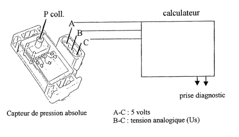

Les capteurs sont composé de :
4 jauges piezorésistives disposé comme dans une pont de Wheatstone
1 Amplificateur
1 partie électronique.
Grâce au déséquilibre de la tension, engendré dans le pont de Wheatstone, on obtient une tension électrique relatif à la pression mesuré.
Bien sûr la tension due au à la variation de l'équilibre du pont, est amplifié et adapté afin que le calculateur puisse exploiter le signal.
A ces bornes il y 'a 3 fils :
Alimentation positive
Alimentation négative
Signal

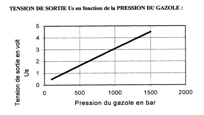

Courbe représentative de la pression dans un système common rail
