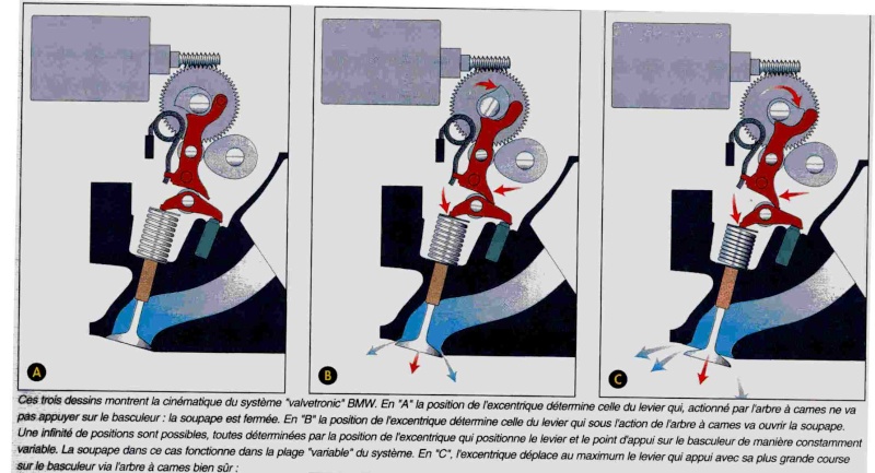

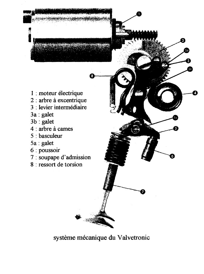

Le dispositif permet une commande variable de l'ouverture et le point de fermeture des soupapes d'admissions.
Grâce à ce mode de fonctionnement, le papillon reste ouvert.
Les chambres de combustion sont mieux remplies
de manière plus homogène/contrôlée à bas régime.
le brassage du mélange dans la chambre de combustion est meilleur.
Les pertes de charges ( au ralenti, charge transitoire, et mi charge) étant fortement diminuées, une économie moyenne de 10 % de carburant est réalisé.

Position des soupapes selon le fonctionnement :
[Image[/url]

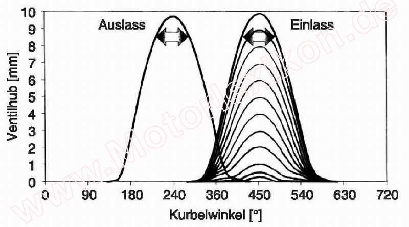

Levée de soupapes sans et avec Valvetronic ( à droite)
Image[/url][/img][/img]
