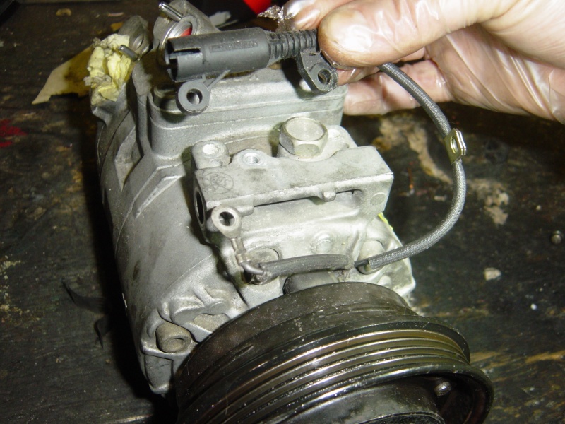

Pour des raison de commodité, j’ai fait ce tuto ,avec un compresseur de secours , sur établi .

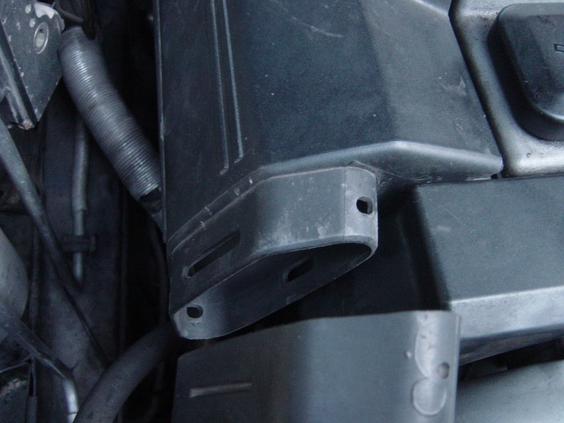

2/Déposer la manche d’air du filtre à air, pour avoir accès au branchement du compresseur.

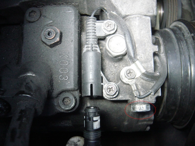

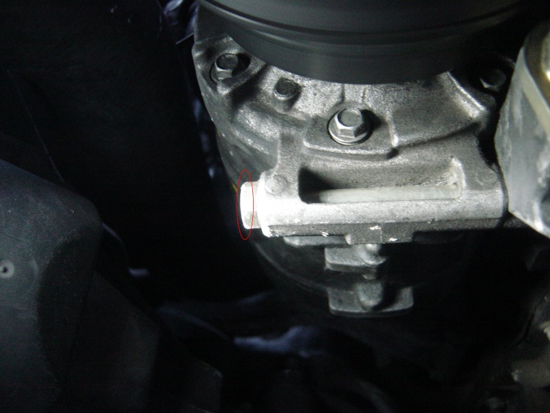

3/ Débrancher l’alimentation électrique du compresseur , dévisser  le boulon supérieur de 13 de maintient du compresseur .

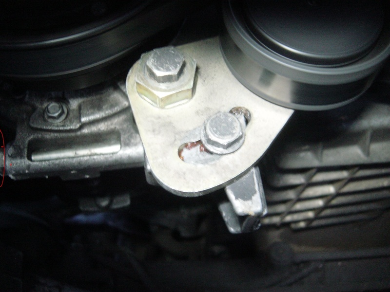

4/ Débloquer le tendeur et déposer la courroie  boulons de 13 et 22 pour détendre .

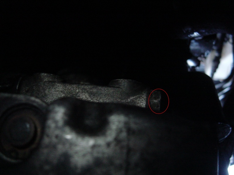

5/ Dévisser le boulon inférieur de13, de maintient du compresseur  ,et celui  qui se trouve à l’arrière de celui-ci . Laissez pendre votre compresseur, retenue par les tuyaux de gaz .

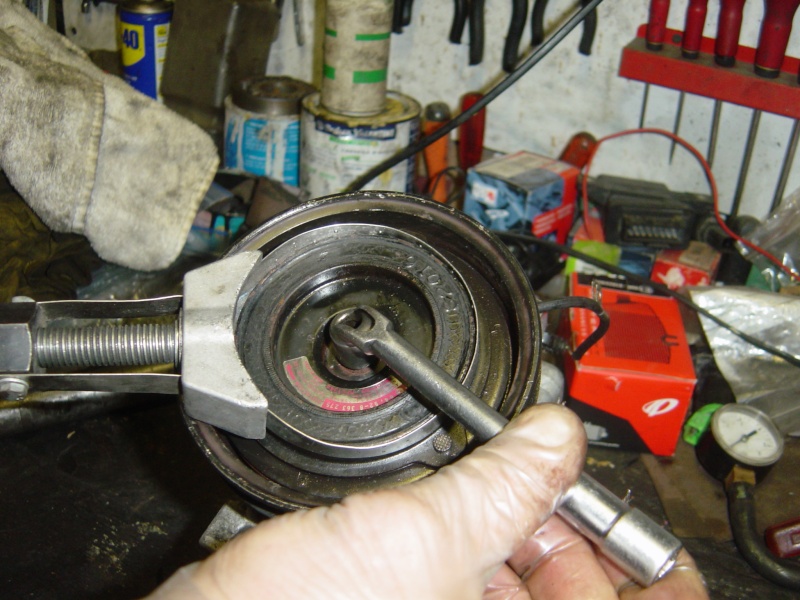

6/Déposer la flasque d’entrainement, tenir celle-ci avec une clé à filtre ,et avec une clé 10 dévisser le boulon central .

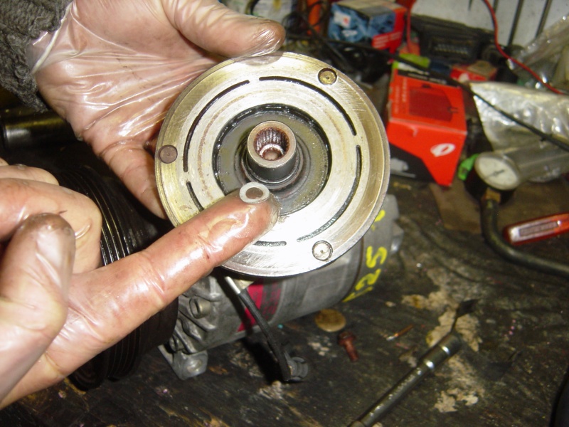

7/ Attention, lors du retrait de la flasque de ne pas perdre la petite rondelle de réglage de l’entrefer avec la poulie .

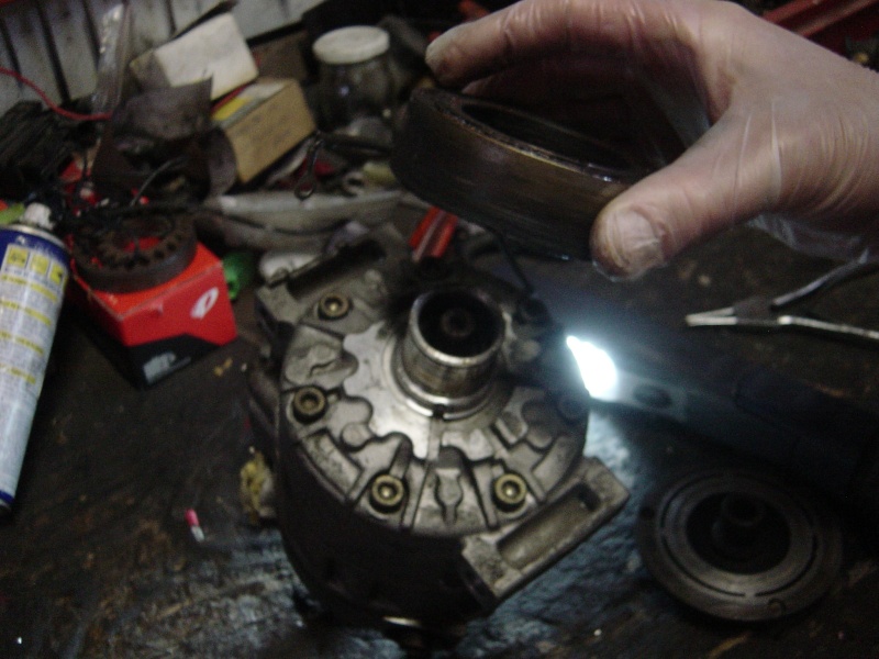

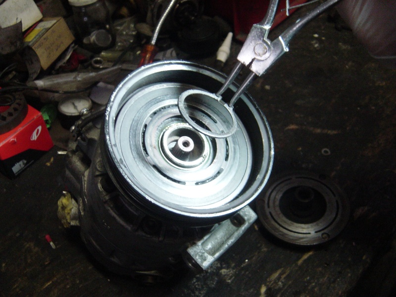

8/ Avec une pince à clips retirer le clips de maintient de la poulie . retirer la poulie .
9/Avec  la même pince déposer le clips de maintient de l’éléctro-aimant .

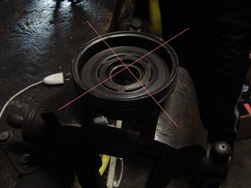

                           Remplacement du roulement de la poulie .

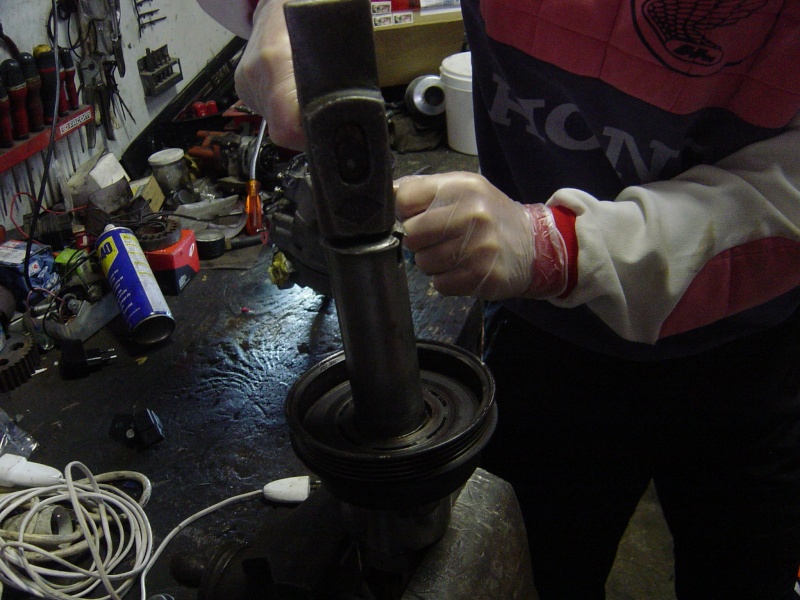

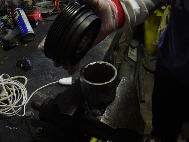

Attention ,de ne pas faire reposer la poulie sur les bords extérieurs en chassant le roulement, la
Pression exercée risquerai de voiler la  poulie .
Prendre soins de la positionner sur une grosse douille ou tube, de façon à ce qu’elle repose correctement, afin que la force exercée ,soit la plus proche du roulement .
Chasser votre roulement .

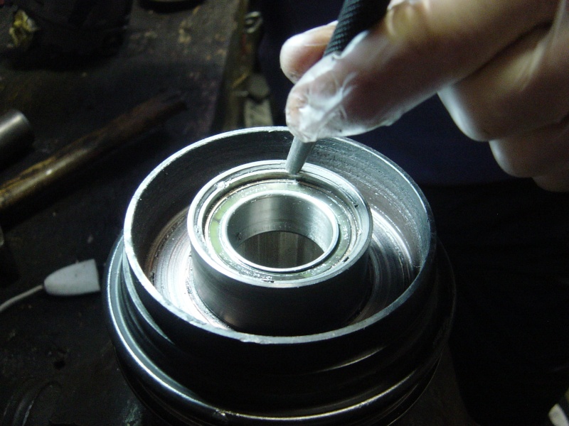

Méthode inverse pour remettre votre roulement . le  ressertir en  pointant le bord interne de la poulie avec un pointeau.
