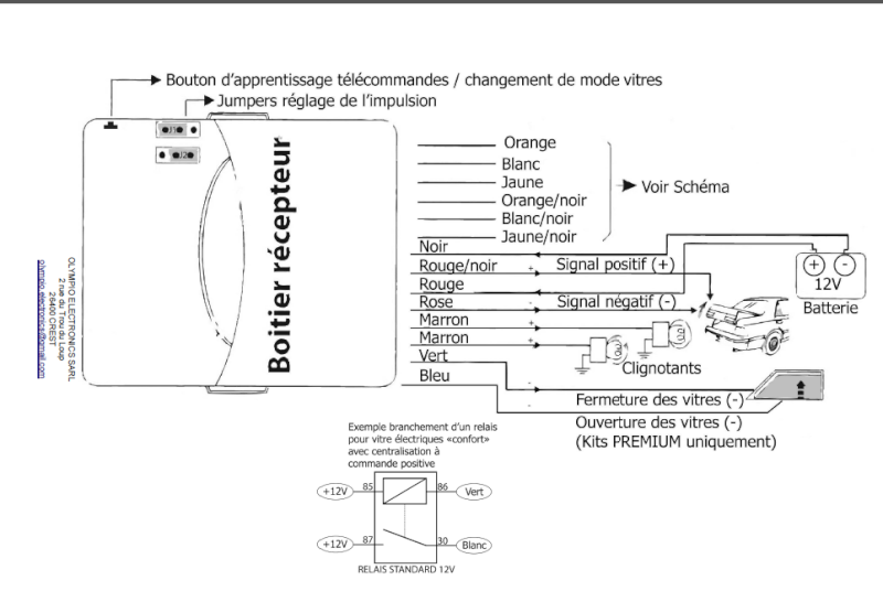

Donc voilà le schéma de mon boitier récepteur que j'ai acheté :

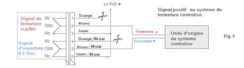

On voit donc que je dois brancher le cable BLANC sur la pin de fermeture n°24 et le cable BLANC/NOIR sur la pin n°25 d'ouverture sur la broche a 26 pins de la ZVM
Ca je suis sur que je l'ai fait correctement, je viens de revérifier!
Après on a donc besoin d'un courant de 12V sur le cable ROUGE/JAUNE-NOIR/JAUNE. Ce courant j'ai été le prendre sur le cable + de la mini lampe de poche de la boite à gant. Pour pas devoir trop chipoter, j'ai directement coupé ce cable et relié mes 3 autres à celui-ci
Il faut encore brancher le cable noir sur la masse, que j'ai été cherché sur le - de cette même mini lampe de poche (où j'ai également coupé le cable par facilité .. )
Voilà donc je suis sur pour ma prise à 26 pins que je me suis pas trompé entre la pin n°24 et 25.
Maintenant je ne sais pas si j'ai fait correctement pour ma masse et le courant.
